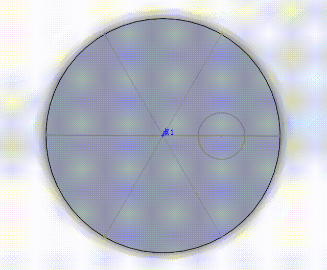

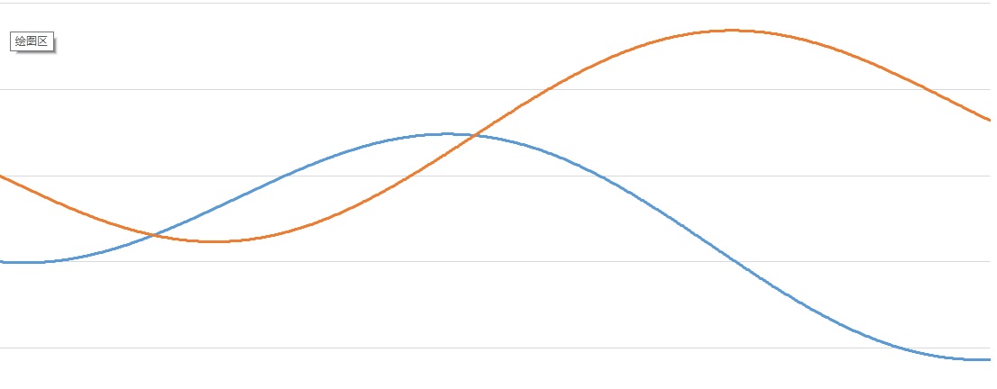

37楼  发表于: 2024-01-12 23:52
XY插补轴动画如下
其中某轴凸轮曲线
如图所示,速度曲线,加速度曲线都很平滑。如果机构设计丝杆螺距没有问题,是可以实现功能的。但是在工位之间的过度位置曲线要计算,不然机械振动会很大

    41楼  发表于: 2024-01-13 22:19
    引用第38楼uthman于2024-01-12 23:52发表的  :
    XY插补轴动画如下 [attachment=294471] 其中某轴凸轮曲线 [attachment=294472]如图所示,速度曲线,加速度曲线都很平滑。如果机构设计丝杆螺距没有问题,是可以实现功能的。但是在工位之间的过度位置曲线要计算,不然机械振动会很大
    我记得你就是那个用触摸屏做俄罗斯方块的大神啊,请问这个用的什么软件模拟的呀

    44楼  发表于: 2024-01-14 18:34
    引用第42楼linzhenfu于2024-01-13 22:19发表的  :
    GeoGebra
