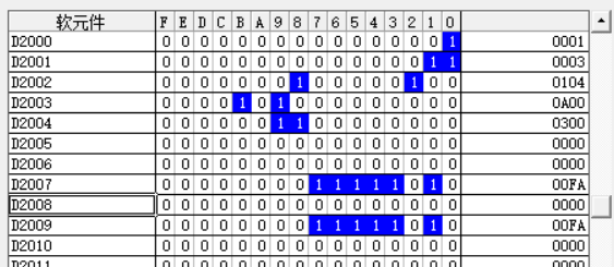

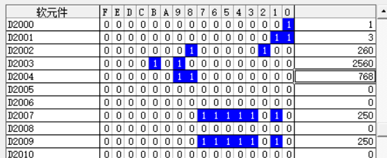

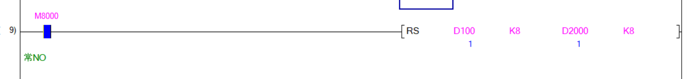

萌新 求助大佬,RS指令收到的数据怎么转换呢?哪个寄存器是我要的数据?

1楼  发表于: 2023-12-29 13:56
收到数据。那你就去解释它啊,先要知道你是什么协议……这看起来像modbus协议吧,那就提取合并……

2楼  发表于: 2023-12-29 14:00
引用第1楼梦雨天涯于2023-12-29 13:56发表的  :
MODBUS协议,发的01 03 00 4B 00 02 1D B4
收到的是这个,该怎么写呢?

3楼  发表于: 2023-12-29 15:08
百度一搜MODBUS报文格式看看就懂了,还有了解一下读取的那个设备的该地址返回数据的含义。

5楼  发表于: 2024-01-11 10:36
你这个数据都收到了,还不会用。目测你把D2003里的数据高低位互换一下再重新整合应该就是你要的数据了

6楼  发表于: 2024-01-11 14:35
引用第2楼778798980于2023-12-29 14:00发表的  :
[attachment=293890]收到的是这个,该怎么写呢?
把代码贴上来,一看就明白了。

8楼  发表于: 2024-01-13 18:58
引用第5楼徐晓煜于2024-01-11 10:36发表的  :
三菱的如果没有开启8位模式,直接读取就可以用,不需要互换高低字节。
