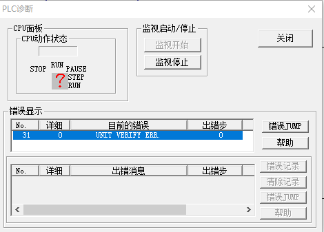

三菱 A系列PLC 型号A2SHcpu 选择RUN,出现ERROR指示灯常亮,RUN(L.CLR)闪烁,PLC诊断显示错误代码31,UNIT VERIFY ERR.
请教各位指导一下

用软件检测如图
同时还有两个A1SY42输出模块ERR.灯常亮

不是模組掛就是裡面保險絲燒了

@2楼、3楼
看了一下,A2SHcpu 模块里面是没有保险丝的
是说的A1SY42输出模块里面的保险丝吗?

裡面肯定有保險絲~~跟一般保險絲長得不一樣

引用第5楼lin10663于2024-01-05 11:56发表的  :
没有看出来,什么样的是保险丝?

哪个是保险丝呢

看看这两啥玩意?
