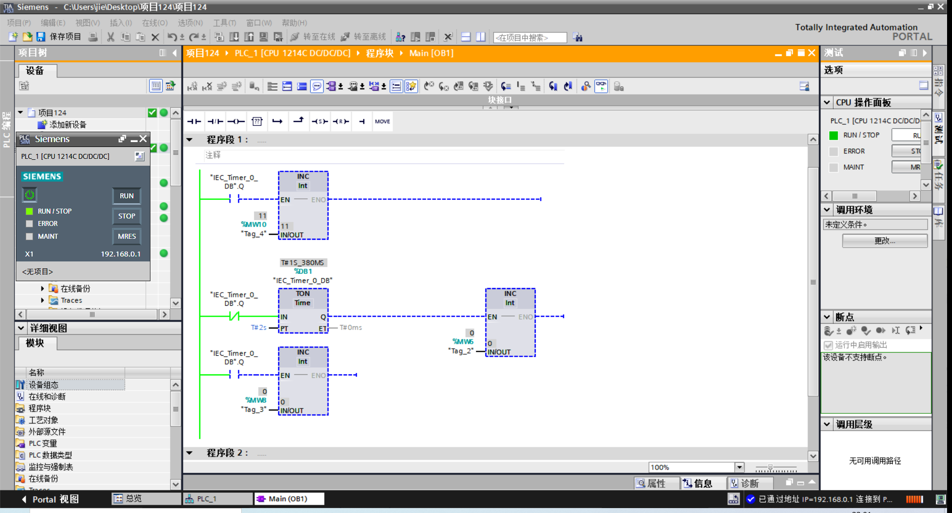

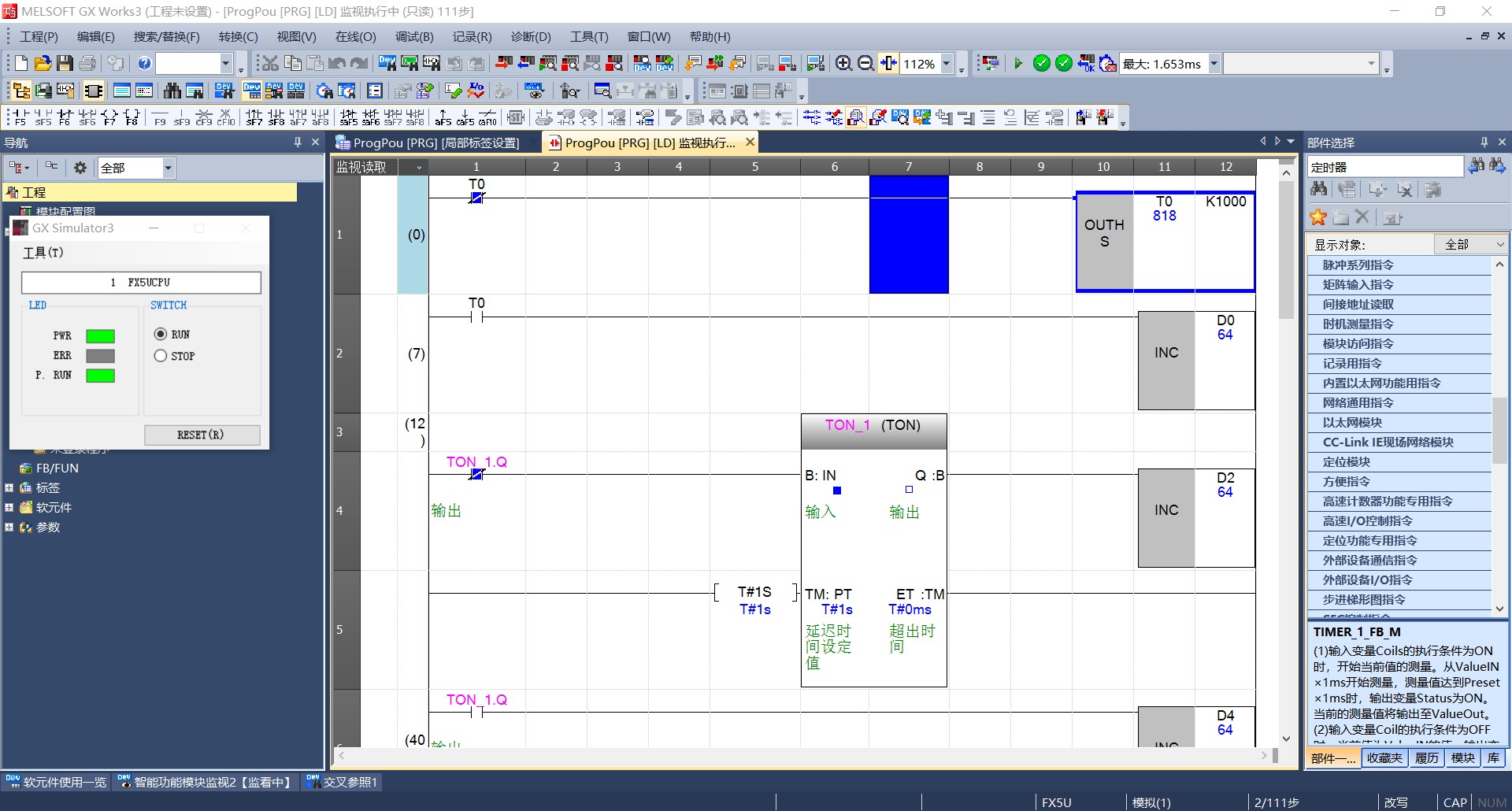

如图,忽然发现用西门子的TON定时器做个定时脉冲输出,不能使用自身的背景数据块的变量TON.Q做输入变量,否则定时器不会工作。
但是为啥三菱的就可以呢,不知道其他的plc行不行

    把自加指令放前面就可以了,这只能说是和扫码周期有关了

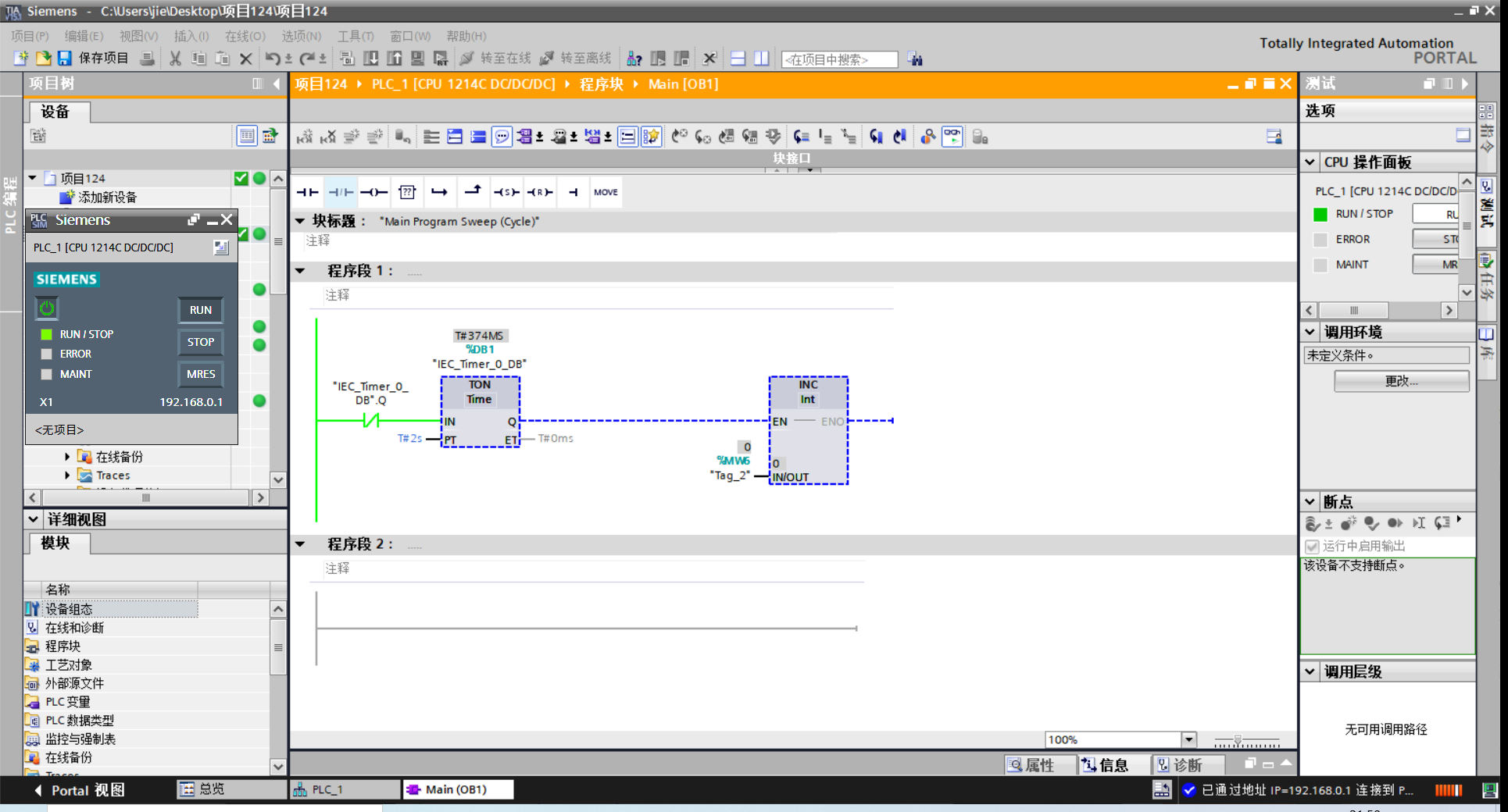

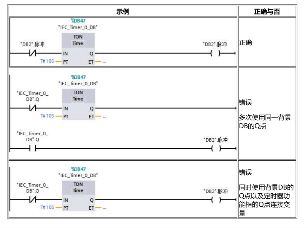

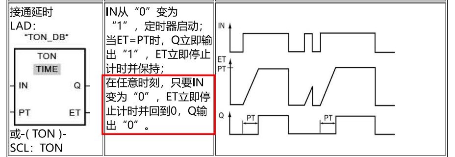

    这是官方手册的说明,只能按它的方式写,至少要健一个中间变量

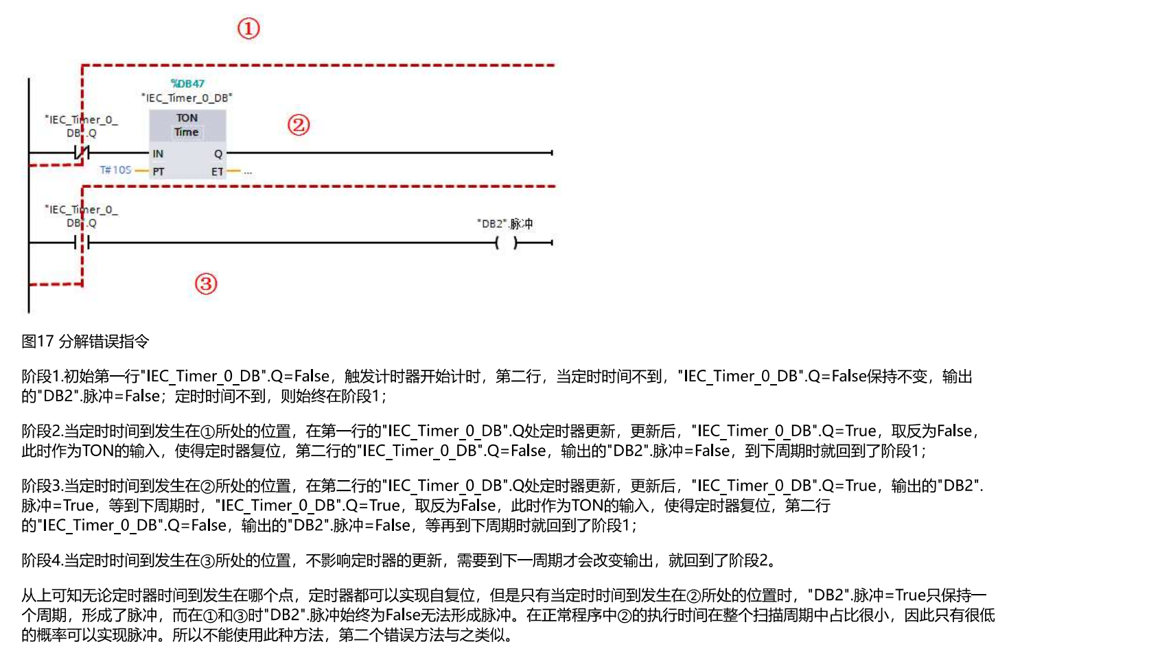

    我的理解就是定时器的刷新周期不受扫描周期影响,并且刷新周期很快,程序扫描周期很难捕捉到

    第一张图,如果在那一行的最后加一个局部布尔量输出,然后将其常闭触点加至最前面,应该就可以了吧

    定时器为了更精准,应该是异步的计时,不受扫描周期影响

    可以,但是为啥三菱的用自身TON.Q就行了,西门子的不行

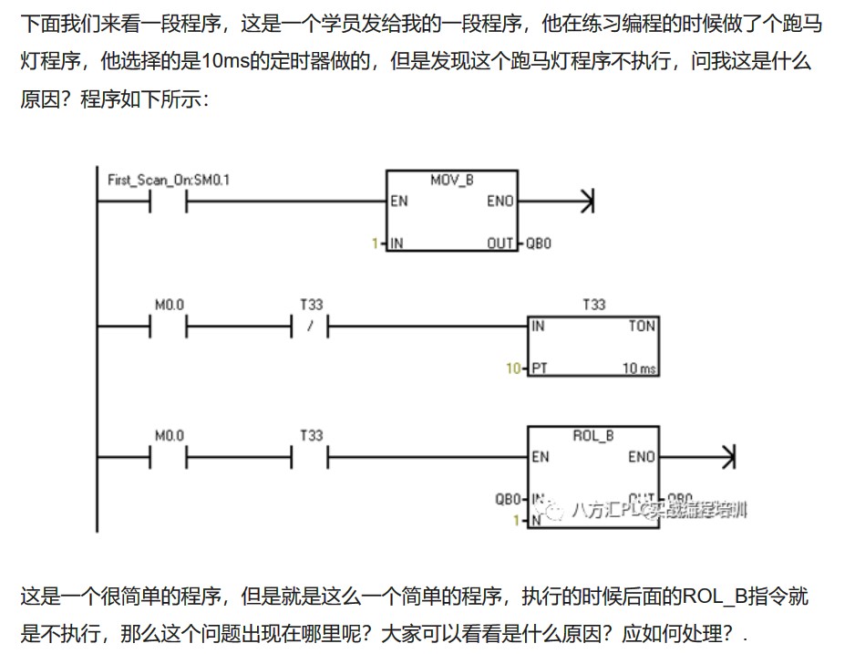

    https://www.sohu.com/a/193782939_691475
    这个200smart的也要这样,多加一个中间变量

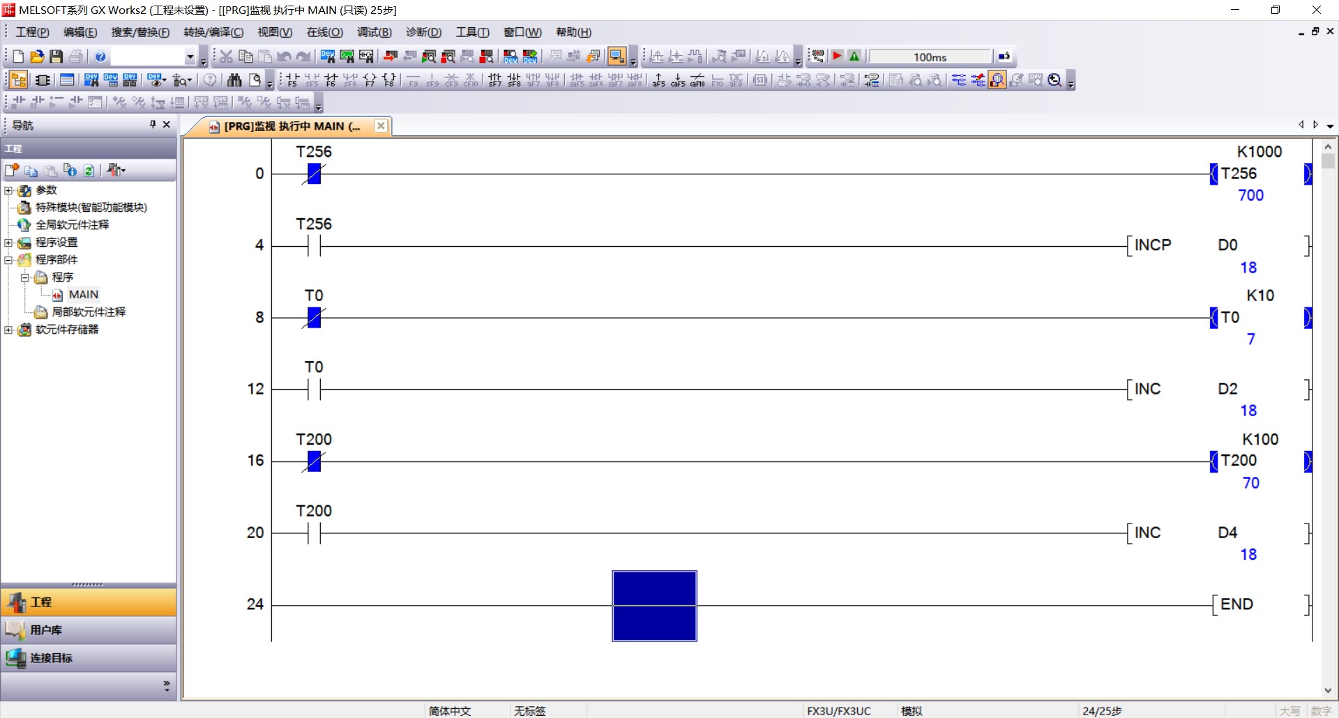

    第二张图中,三菱定时器好像不能那样用吧,那样定时器是不能复位的

    那个写错了,写成累积型定时器了,改成T256就可以了
