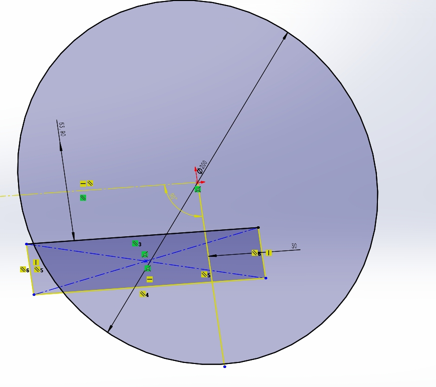

机械旋转中心 和产品中心 不在一个中心 上,怎么计算出机械旋转对应的产品旋转角度?
比如 图下 大圆是旋转的机械 长方形是产品,我需要长方形移动10°,大圆旋转多少角度才能是长方形旋转10°

旋转的时候  机构是带动产品吗

旋转的时候  机构是带动产品吗
对的

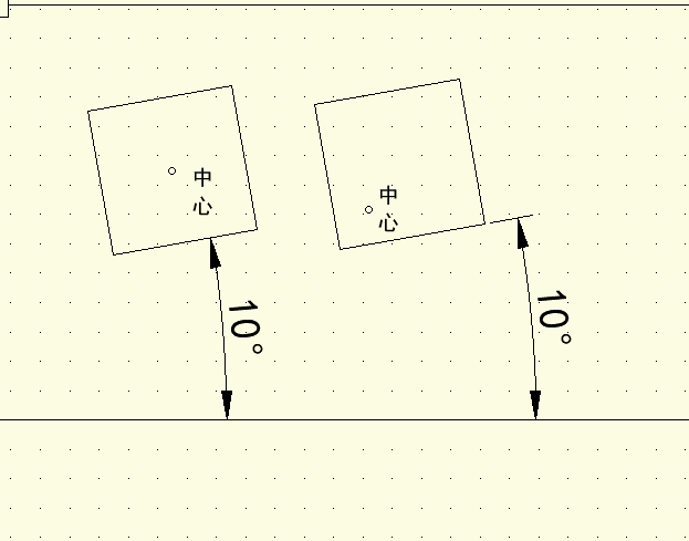

不管在不在中心   角度没影响     产品旋转10° 机构就旋转10°

你可以画图试一下

机械旋转中心多少才能使 以产品中心旋转10度

产品每次摆放的位置都一样吗?

一个型号产品是一样的,其它型号就是长度和宽度会会改变

不要纠结
大学学的矩阵就派上用场了
我如果没猜错的话,他应该是机械手取产品,产品角度不动,机械手去取的角度也不同(机械手取料顶端和旋转中心不重合),才能保证每次放的时候是一样的

是你想多了,其实角度是一样的
