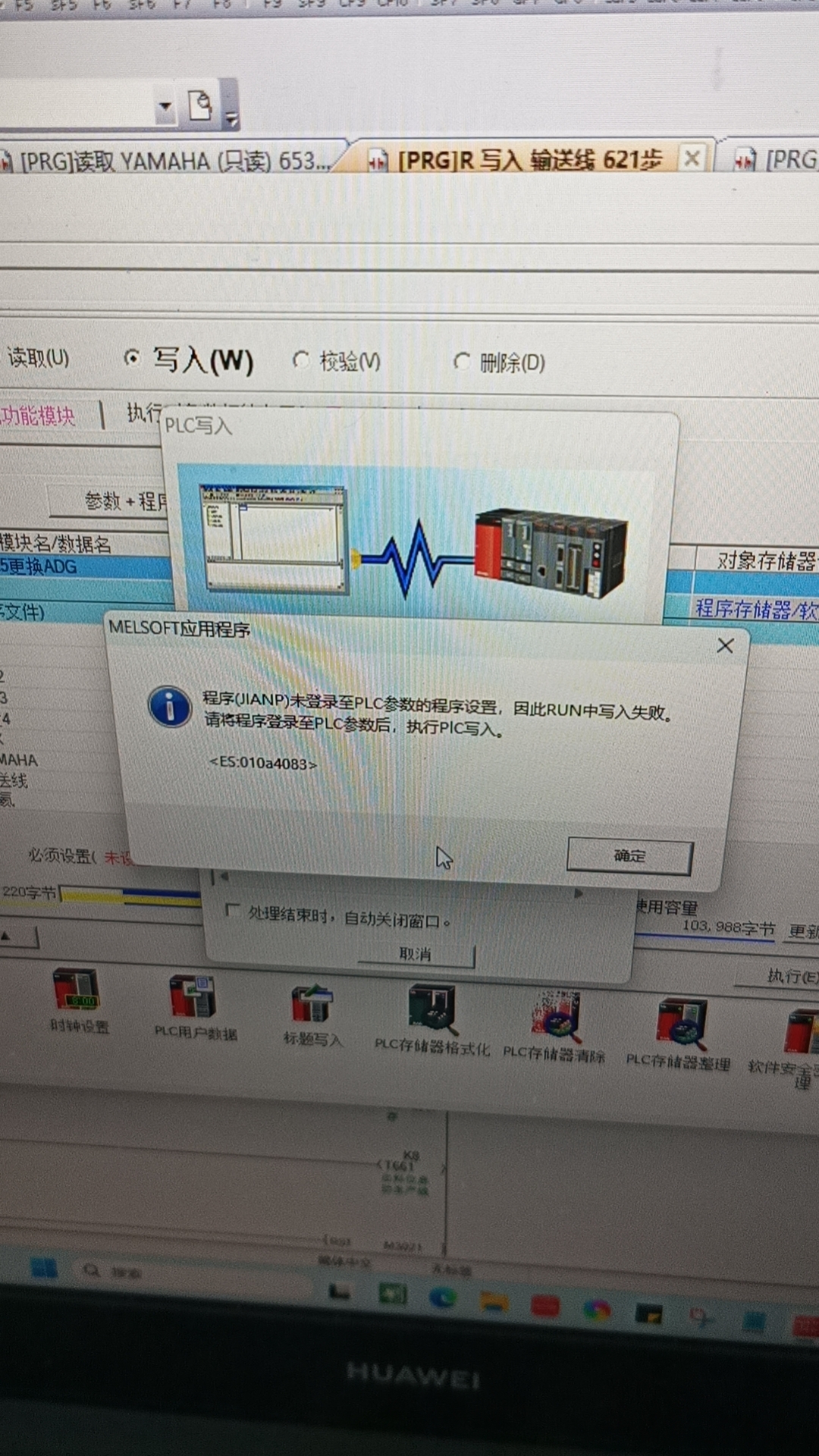

三菱PLC内部已经有运行程序,当我把程序修改之后,再写入的时候,不能只把程序写进去吗?必须得参数+程序?
之前有发生过,将参数+程序写入三菱L系列PLC时,把原有参数覆盖了,程序也乱套了,气缸都反动作
请赐教

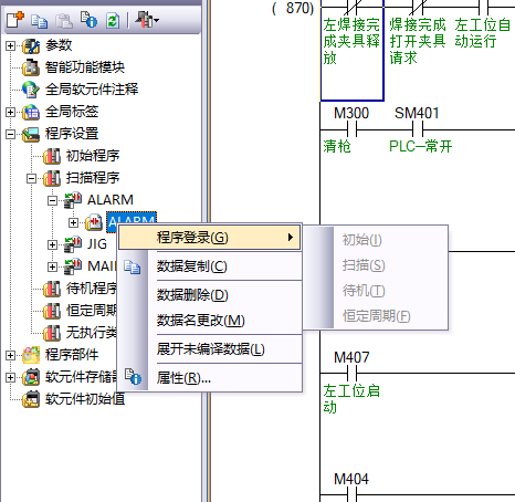

去程序设置里面找到无执行类型的程序;把它登入到扫描程序中
刚刚看了,扫描程序里面确实没有它,那为什么没有登录选择参数+程序就能写进去?
