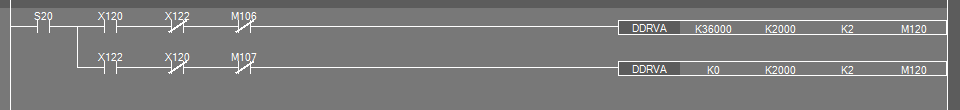

x120手動正轉,x122手動反轉,m106正轉極限,m107反轉極限,按壓x120正轉放開停止,按壓x122正轉放開停止,正常按壓都沒問題如果正反按壓速度快就會H1810错误,請較高手指導一下謝謝-FX5U-PLC

相同的轴,前一条定位指令没有运行结束的时候又启动了另一条定位指令就会报这个错,可以用脉冲发送的特殊软元件做一个条件判断。

引用第1楼luyisi99于2023-09-25 14:47发表的 :
正解,串个指令脉冲完成条件标志位就行了。

大哥可否說畫一下如何串接~謝謝,第一次使用5u

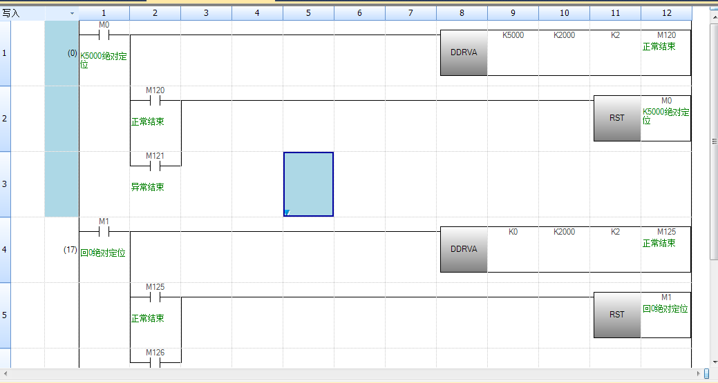

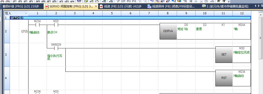

给你一个例子参考
或者
活到老,学到老!
微信号:anjjyy2013
添加时注明来自工控人家园
压缩包用WINRAR打开,没密码

已解決謝謝大大
