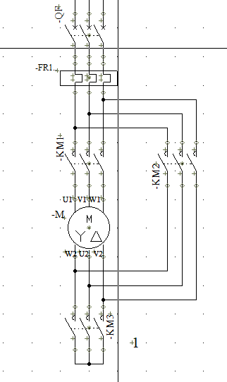

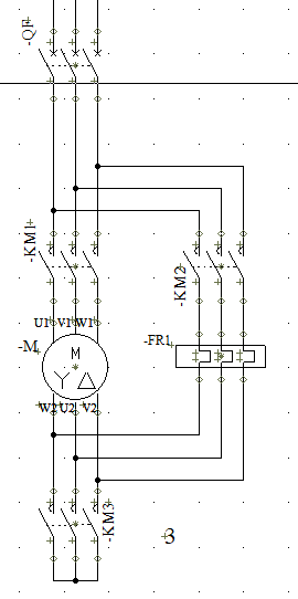

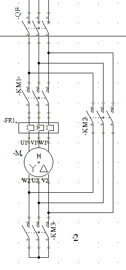

这几天公司要做几台星三角启动柜,关于热继放那里,几个大师傅争论不休,我把三种电路发出来,欢迎大家发表一下建议

1楼  发表于: 2023-08-12 15:12
第一个图纸对的

第一种,热继电器的整定电流最大,相应的热继的体积对比另外两种最大,当然价格也是最贵的,通常我用第2种。第三种个人认为是否有安全隐患,三角形转换由于某种原因没有切换过来,一直星型运行假如负载过大,如果没其他的辅助保护是否会烧坏电机?个人看法,欢迎指正。

    3楼  发表于: 2023-08-12 15:32
    引用第2楼walxyfsk于2023-08-12 15:21发表的  :
    有个老师傅说如果启动负载重,启动时间长,让选第3个合理些

    4楼  发表于: 2023-08-12 16:04
    必须是图1对呀

    5楼  发表于: 2023-08-12 16:10
    引用第3楼qinchenglim于2023-08-12 15:32发表的  :
    第三种图纸,三角形转换成功后,热继才接入。如果负载过大,把三角形转换时间加长,能达到老师傅说的效果。但是你作为设计人员也要考虑到设备的安全,1.假如你把三角形转换时间
    加长,电机负载超过电机额定扭矩,就会造成堵转,堵转电流超过一定时间,电机直接烧毁。所以建议你设计不要采用第三种,有安全隐患。老师傅说的负载过大,加长启动延时,归根结底是设计人员的问题,在画图时就应该考虑负载是什么类型,是采用轻载启动还是重在启动。根据不同类型来选择,星三角,变频,软启。个人的一点看法。

    6楼  发表于: 2023-08-12 16:45
    比较流行的接法是热继放在电机符号下方,不使用接线端子,接触器和热继出线侧各3根电机过来的引线,整定电流为电机额定×1.1/√3

    7楼  发表于: 2023-08-12 17:13
    引用第6楼ajunn于2023-08-12 16:45发表的  :
    方便上传一个电路图吗?

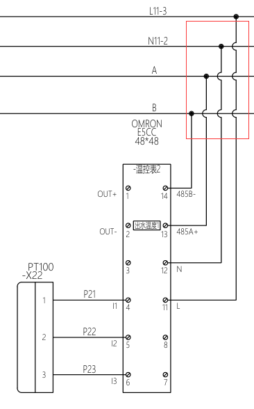

    8楼  发表于: 2023-08-12 17:21
    感觉是用 PCSCHEMATIC 软件画图···

    9楼  发表于: 2023-08-12 17:34
    引用第7楼qinchenglim于2023-08-12 17:13发表的  :
    方便上传一个电路图吗?
    图2热继与电机位置互换,其他不变

    10楼  发表于: 2023-08-12 17:36
    引用第8楼liuliangdt于2023-08-12 17:21发表的  :
    这个软件用过,EPLAN,也用过,最后还是AutoCAD Electrical小而美,EPLAN,太庞大,小项目不必要,而而且不喜欢他的电线交叉方式。PCSCHEMATIC太小众。只用过两个项目

    11楼  发表于: 2023-08-12 17:40
    还是喜欢这种方式,可能是不会用
