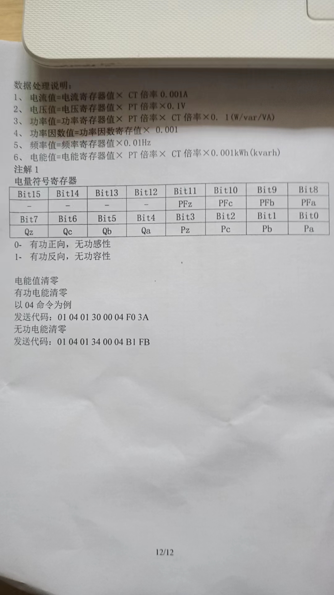

厂家给的清除指令字符是:01 04 01 30 00 04 F0 3A,要怎么写才能把仪表寄存器清0 ,(0130仪表的寄存器吗 )( 004F03A是不是清除令)

说明书里给的两条报文,就是完整的清除指令了。
01 04 01 30 00 04 F0 3A 清有功
01 04 01 34 00 04 B1 FB 清无功
用串口调试助手发一下就知道了。

modbus报文解析
主机发送要遥测数据报文
01 03 00 01 00 0A 94 0D
01->站地址:1
03->功能码:读保持寄存器
00 01->寄存器地址:1
00 0a->寄存器个数:10
94 0d->校验码
