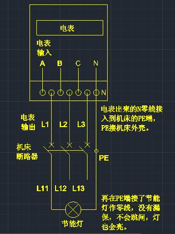

对!本来叫我过去维修机床的,看到如此接法,我也不敢维修了,找借口溜了。

能用,但不符合新标准,当前都是要TN-S三相五线制电源

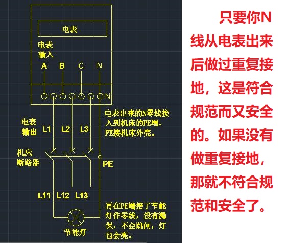

引用楼主anjw1977于2023-06-12 20:02发表的 零地共用规范吗? :
我只是路过看见别的电工这样安装着,质疑一下,这样的接线方式可以吗?没有安装漏保,只有断路器,灯也可以亮。/////发错版块了,应该在综合讨论区
TN-C系统不是不能使用,也不是不安全,关键在于你有没有按照规范要求做多点重复接地。
规范规定,在线路的起点、负荷较大的位置、线路的分支点和线路的终点,N线都必须做重复接地。

引用第14楼老兔子于2023-06-16 19:19发表的  :
[attachment=282046]
电表出来就四根线,再分出10多个DZ47的断路器,每个DZ47接一台数控机床,零线就接配电柜的N接线排,再四线制到数控机床,从配电箱N接线排过来的接到数控机床的PE端,(再从数控机床的断路器下面接出一根火线,PE处接出一根作节能灯的零线)数控机床安装在三楼,没看见有地线,就是这么一个情况。  在PE处接出的线作节能灯零线,万一火表出来的N断线,那10多台机床外壳都带电了。

不规范的接线。不好弄,不安全。还是走为妙。

引用第17楼anjw1977于2023-06-17 14:48发表的  :
在上世纪九十年代以前,TN-C(三相四线制)是主流系统,只要按照规范施工使用,都没有发生什么问题。零线做重复接地就是解决断零和保证安全的有效措施。
就算你现在的TN-S(三相五线制)系统,发生断零故障时比TN-C系统还要危险,起码TN-C系统还有重复接地保护,除非你没有按规范做重复接地。

现在的新标识三相五线制,不能在零地共用了,必须是单独零线地线了

工厂主要用 TN-S ,自己有独立变压器。
