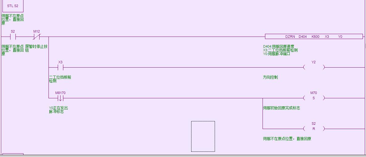

请问一下大家:
现在我做的回原点程序是
1.电机负方向找原点开关,找到后停止.
2.停止后电机正方向向前行走固定距离.
3.再负方向慢速找原点开关.
4.找到后,确定回原点完成.
请问一下大家,这样回原点每次的回原点精度能不能保证? 有啥利弊?

发表于: 2023-05-09 14:10
没问题
第2步改一下:停止后电机正方向走,直至脱离原点传感器,然后停止

这是普通电机回原点的控制吗?
可以参考伺服定位回原点的方式。
回原点精度主要受dog搜索速度和PLC扫描周期的影响。
伺服定位是通过高速处理+Z相脉冲来解决这个问题。
自制回原点也可这样,找到dog后继续找编码器Z脉冲并用中断处理提高精度。

第2步就开始减速,然后往正方向慢速走,等走到原点的下降沿就停下来。
第3步可以慢速往负方向走,遇到原点的上升沿停下。

实际对于小型PLC来说。你选好一种回零方式。看着它的图。理解一下就可以。马达回零前所在的位置不同,跑的过程会有点不同。最后那几步都是相同的。剩下就是检验他走的准不准了 。三菱3U。感觉回零精度还可以。还有松下FP-X0 或FP-XH的。还没发现误差很大的问题。

楼主这个是步进电机吧?而且只有一个原点信号,没有极限信号的情况吧?
是的,步进。就一个原点

精度没问题的,这相当于回原后再定位距离。

一个近点信号X3,开机检测X3如果ON向前走一段,在回原,如果X3OFF直接回原,检测到近点开关改变方向,X3下降沿停止,原点检测完成

有Z相信号时,建议用Z相信号。不用Z相信号时,用负正负的回原方式也挺好,建议正向时借助原点感应器信号,离开时开始计数消除回归速度快慢的影响。
