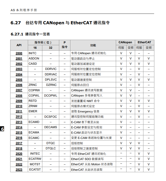

求助,现在有一台台达AS228T的PLC要与台邦星普伺服进行canopen总线控制,当前情况为通讯已连接,查不到台达的canopen通讯指令,无法实现用canopen控制伺服回零,绝对定位等运动,求助各位大神,台达与其他品牌伺服的通讯要用什么指令,canopen通讯初始化,写入速度,脉冲,加减速等如何实现

老老实实写报文
指令是给台达自己家用的

那个是台达专属指令,只能控制台达自己的伺服,第三方伺服要通过通讯报文来交互的,具体要查阅驱动器和plc的通讯规定,这个是比较繁琐的,还是换个驱动器吧

台达不是有PLCOPEN的指令吗?可以测试下能不能用。

老实点,换PLC,别以为台达是吃素的,给第三方做慈善!

解决了,后面直接换掉台达PLC,改成伟创的,信捷的垃圾总线也是只支持自家的,伟创就是全体通用,指令也是全部通用,用起来不知道多舒服,有需要可以联系我,VX:15992340553

能用的话,那时候就不会出来求助大神了
