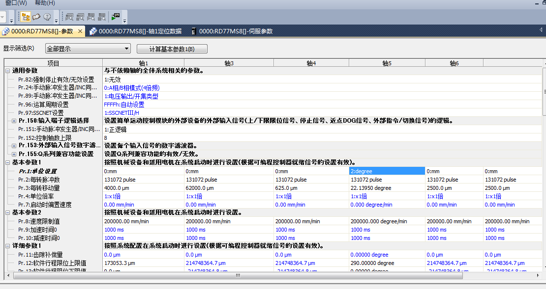

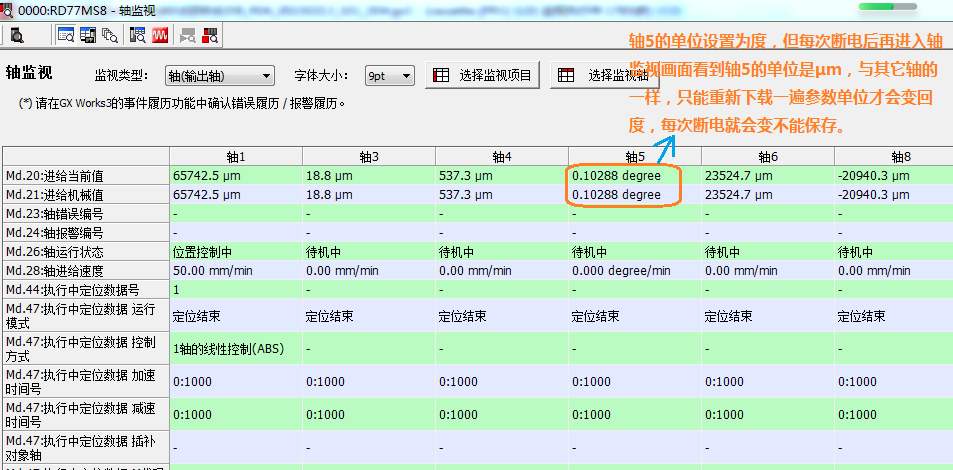

RD77MS08简单运动控制模块每次关停电源后开机时有些参数好像不能保持,试了好多次都是这样,不知道是那里设置不对还PLC电源没电,但观察CPU的电池指示灯是没有亮起来的应该不是电池问题。但为什么每断电设置的单位参数会发生改变。
参数设置单位为度
只有上电后重新下载参数单位才变为度

检查一下轴5对应的单位设定的缓存寄存器中设定的值,有可能是通过程序改变了缓存寄存器的值

写了一行程序将度单位的数值Mov到U0\G600缓冲地址中并上电重启监控轴5的单位问题解决了,但另外的问题又出来了,发现轴3的回原点方式变成近点狗的方式(原来是数据设定型),轴4的定位数据区参数丢失了运行报错。只得逐个问题逐个问题来搞,从新下载一遍参数到现在没有断电过运行正常,就是断电后重启MS08模块像不能保存修改的参数一样,搞得不清楚是模块本身有问题还是自己写的程序有问题。

这次是真是写进去了,断了几次电重启也没有出错啦
