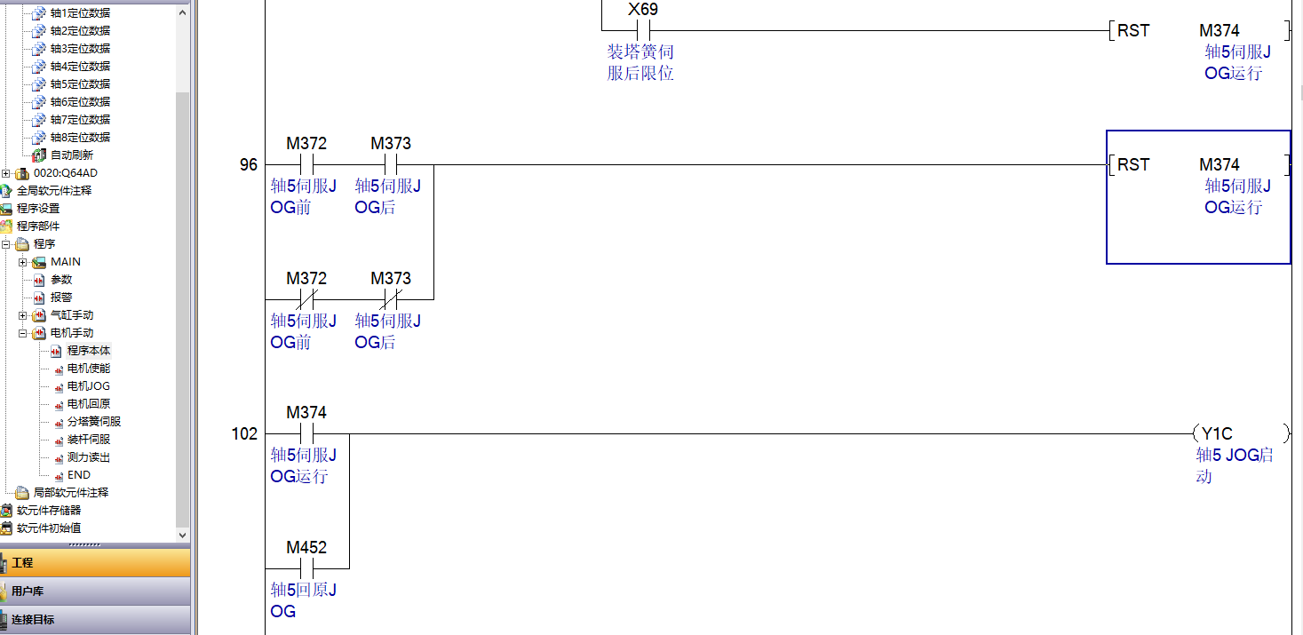

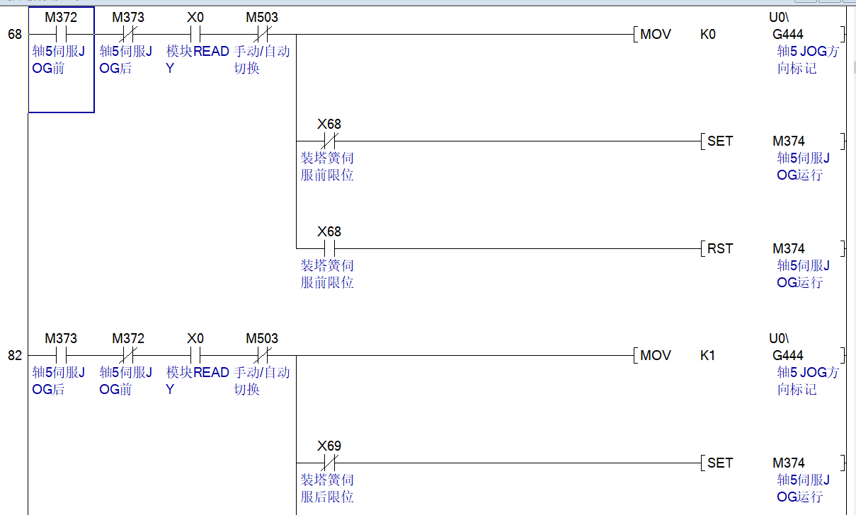

程序是这样的

速度和加减时间的程序也有,电机怎么不转呢?请大师们指点

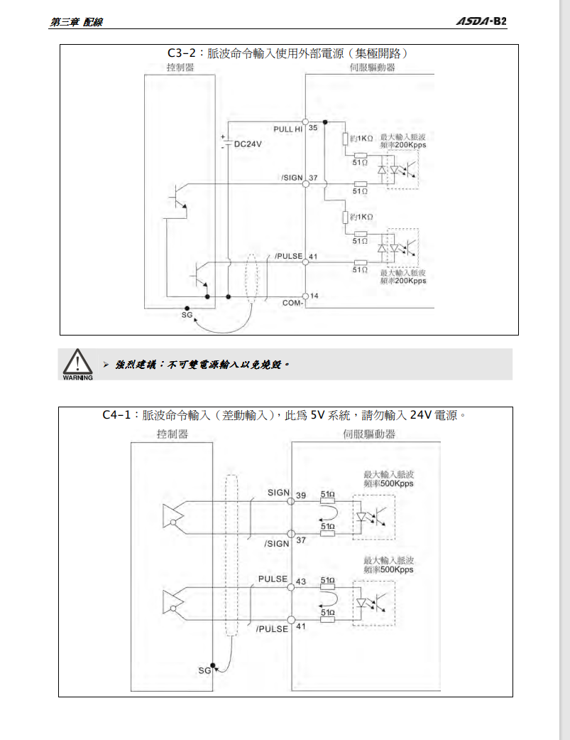

你可以监控脉冲输入,最好就发一份用户手册,我很久没玩台达的伺服了。我不怎么记得了,一般来说,伺服脉冲控制的要求无非几点
1 伺服on;2设定好相应的模式;3脉冲输入;4伺服没报警;5伺服参数没设置好;6接线有问题。

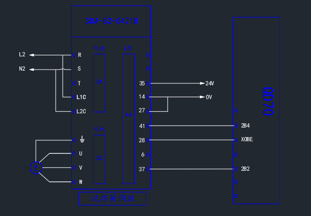

伺服方面没问题,3U PLC能带动。现在的问题就是监控有脉冲发出而伺服不转。不知道是模块问题还是接线不对或是程序有问题。请大家指导

1、台达伺服P0-02设置为001或002,监控一下伺服面板有没接收到脉冲信号。
2、检查台达伺服P1-00,看脉冲接收形式是哪种;然后看QD70的脉冲输出形式是否与之一致。QD70只有CW/CCW和脉冲+方向两种模式。

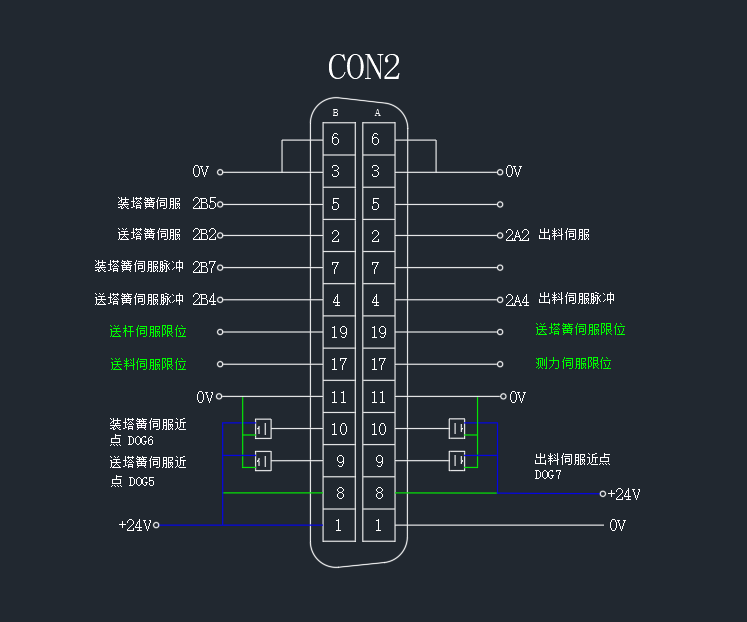

脉冲形式驱动是2对应模块的PULSE\SIGN形式。程序有脉冲输出但伺服没收到脉冲。接线就那么几条也对换过。不知道问题出在哪。头疼。。。。。。

要不就是接线错了,电流方向不对。要不就是高速光耦因为接线烧了,我记得这个B2系列伺服驱动器是分5v和24v的输入的。
我曾经因为接线问题,烧了高速光耦,后来换高速光耦就行了
