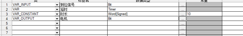

如题所示,FB中标签怎样使用10ms或1ms定时器呢?timer默认100ms

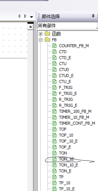

是不是这个?
这个是ST的,梯形图的有吗?

是的
引用第3楼firefoxfan于2022-12-09 15:00发表的  :
是不是这个?
梯形图fb似乎用不了

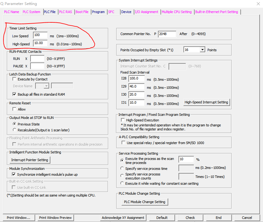

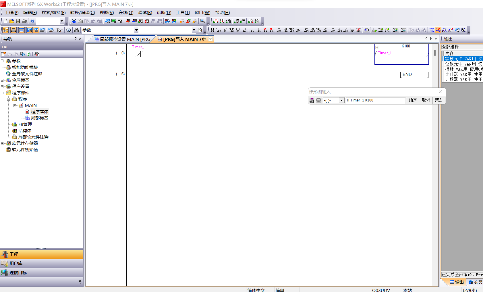

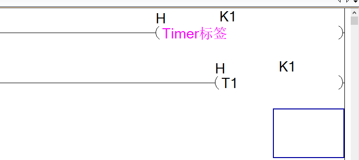

OUT指令作为100ms定时器,OUTH指令作为10ms定时器,OUTHS指令作为1ms定时器动作
例:OUT T0 K1 =100MS
       OUTH T0 K1 =10MS...
OUTH T1 K1无法输入,works2

Q系列支持OUTH,FX系列不支持
