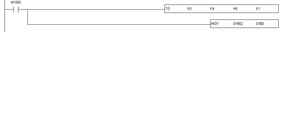

请教一下大家,我有个台达plc,加一个台达04AD-E2模块,现在有一个0-40MPa,4-20mA的压力传感器。我想接在模拟量模块的第三通道,编程如图,可是接好线之后,模拟量模块的指示灯ERROR一直闪烁,看了下CR#43错误状态是K32(CH3转换值异常)。想请教一下大神么,到底什么问题,应该怎么解决,跪谢!

台达的不用编程,软件里有向导,按照提示设置参数,会生成程序。
然后读取对应寄存器。

是不是读取过来的数字两超过了模块的量程?
