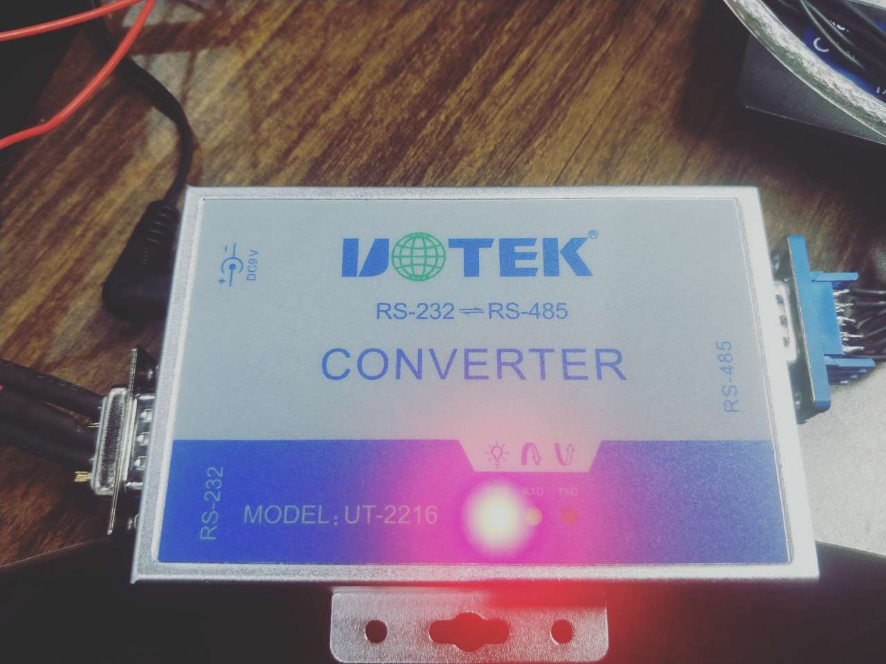

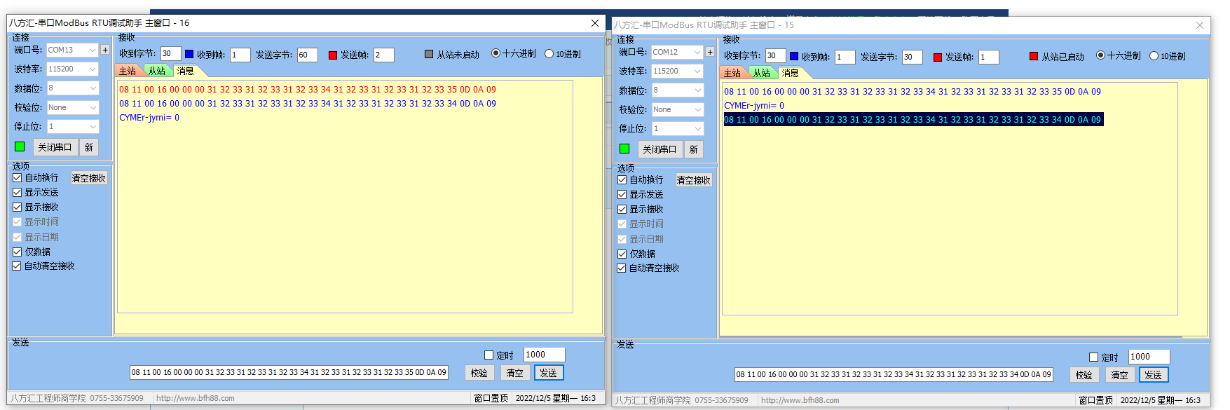

我现在使用485转232模块。电脑串口助手互转数据接收发送都是正常的。串口助手232控制下位机也可以通讯正常。现在就是使用串口助手控制485转232控制下位机就是接收不了数据。请问一下大家这个还有那些需要设置的

电脑-485-232-上位机(是这样的吗),一般都是232(交换23试一下)或者485(交换AB)试一下

不行阿,一个不是线的问题。我用232线串口助手监控下位机的232是有数据的。不知道为什么通过这个模块发的就是不能更改下位机的数据,可是监控都到的数据又是正确的

发表于: 2022-12-05 17:16
可以了是的23要更换,不知道是不是模块的问题GND不能接。接了就不能使用
