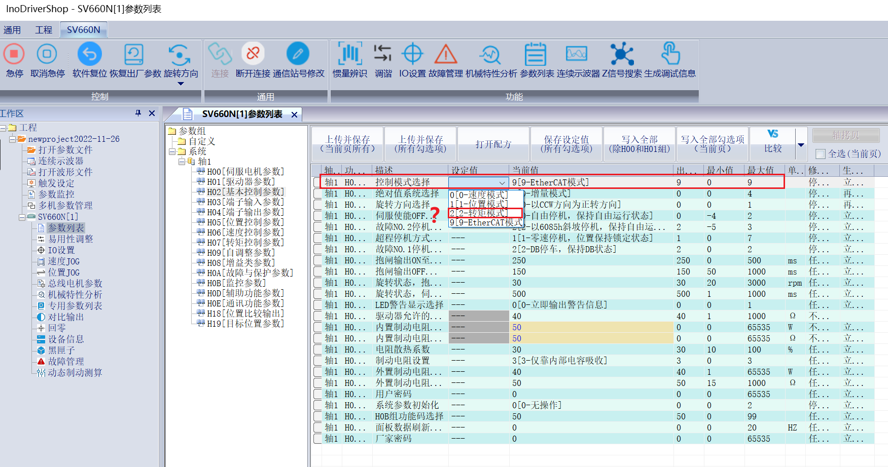

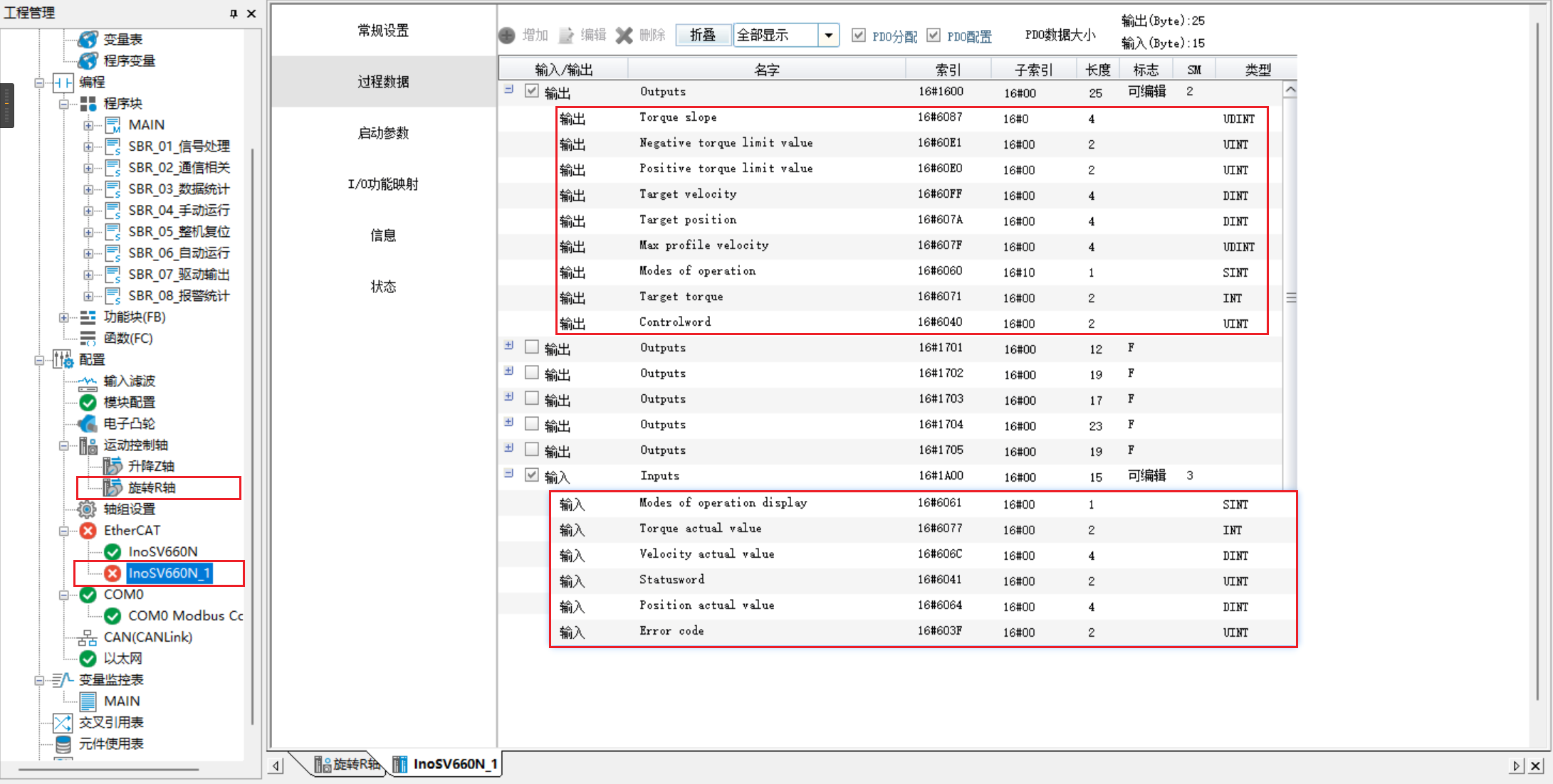

描述:PDO配置
描述:伺服参数

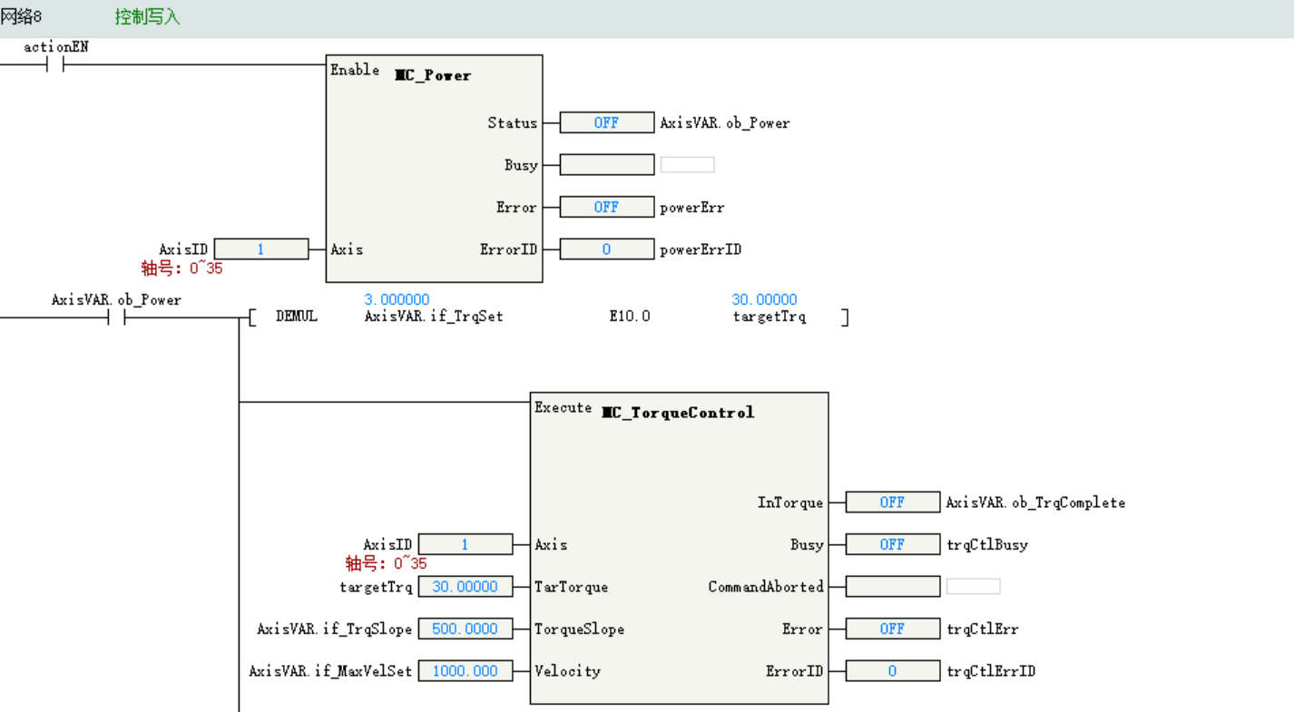

汇川H5U控制SV660N走扭矩模式,相关的PDO配置都配置上了,还是不能控制。
难道需要把伺服参数配置成“扭矩模式”,感觉也不对
不知道那里的设置或配置漏了,请教各位大佬指点

    你要走扭矩,那伺服肯定要处于扭矩模式呀

    引用第1楼ren1823于2022-11-27 09:19发表的  :
    你要走扭矩,那伺服肯定要处于扭矩模式呀
    我是总线控制的啊

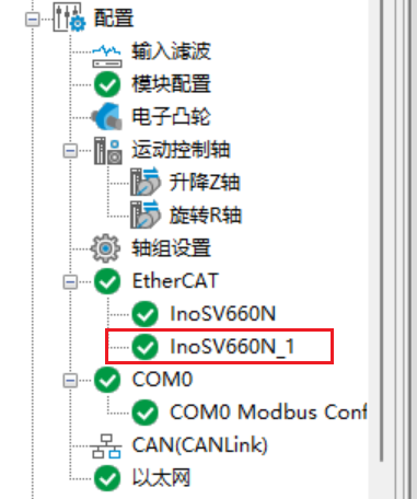

    把这条删了,重新加载了一条后居然没报错了

    就现在的配置     程序里不要出现位置控制的任何指令   触发扭矩的指令 你看下是不是变成扭矩模式了

    反正我用台达总线,用位置模式就必须把伺服设置成位置模式,转矩模式必须把伺服设置成转矩模式

    6楼  发表于: 2022-11-27 16:47
    那么问题又来了,如何才能切换旋转方向呢

    晓得了晓得了,目标扭矩设成“负数”就可以了
