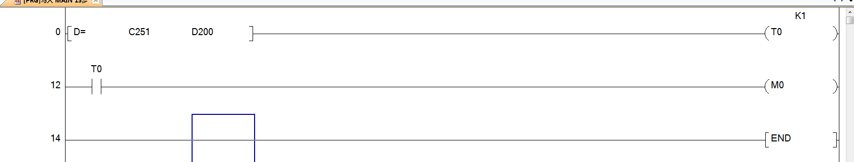

现在有一个思路就是想判定编码器时候在运作
非有数据的时候或者不转动的时候 有输出判定
今晚用比较指令加0.1S的脉冲指令来实时比较(用的是模拟没在现场试验)很快就对比成功 但是一直在对比不是编码器停止运作就立马判定了
不知道各位有没有好的思路指点一下

大概就这样子

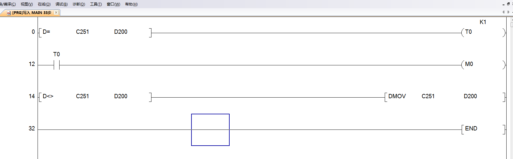

还忘了一步……

    编码器是否运转,或是左转/右转都能判定。

    高速计数器收到脉冲使用定时中断比较可以判断是否运转,是正转还是反转都可以识别。

    这个没有专门的指令需要编程实现,我只有西门子200SMART的程序三菱没做过。可以网上搜一下电子手轮,它的原理就是判断编码器方向和速度。

    SPD 指令是计算编码器速度,
    如果速度持续为零,则视为停止,
    测试一下,是否可以。
