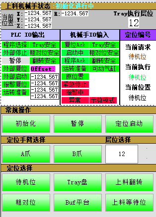

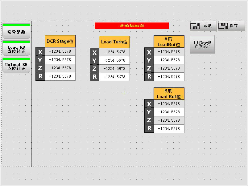

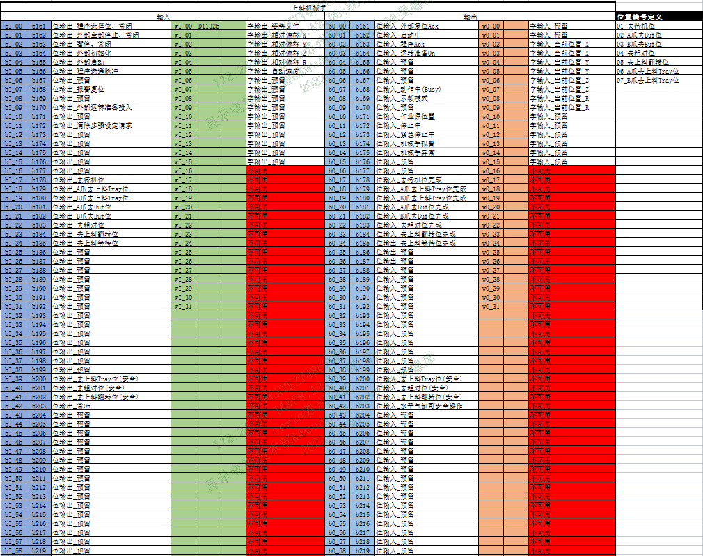

最近刚好完成一个类似项目。
大体思路就是机械手实时反馈当前X,Y,Z,R位置(不同坐标系可能用到不同的坐标),然后前期示教时各个工位只示教一个基准,基准保存在机械手那,PLC开放各个工位的Offset值进行保存,每次控制去某个位置时,输出相应的Offset值再定位启动即可。

再发两个界面给你参考下
