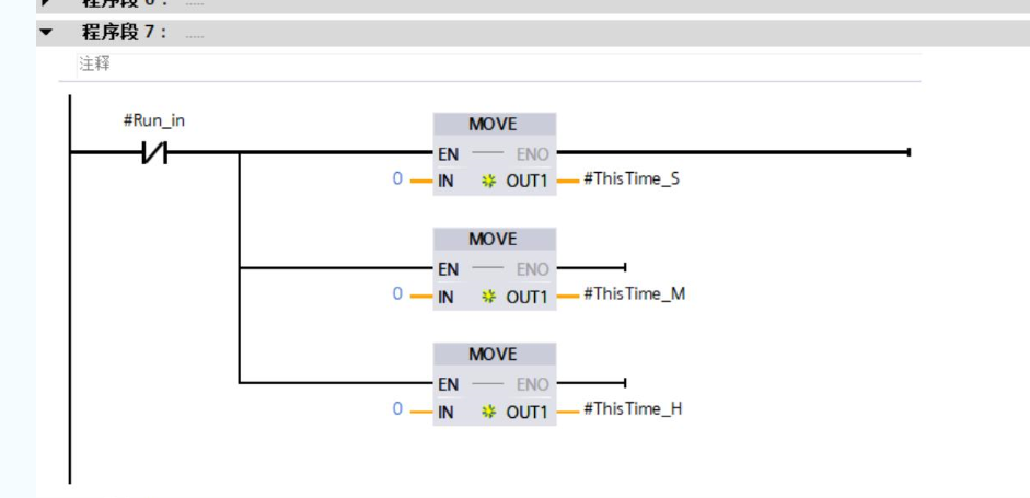

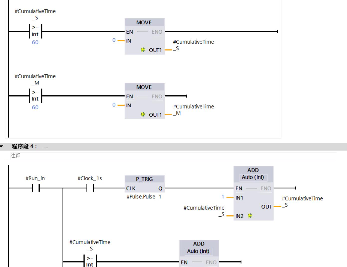

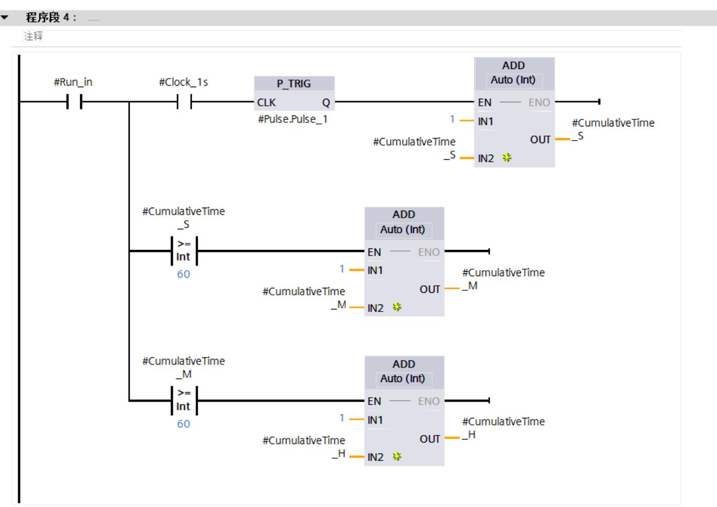

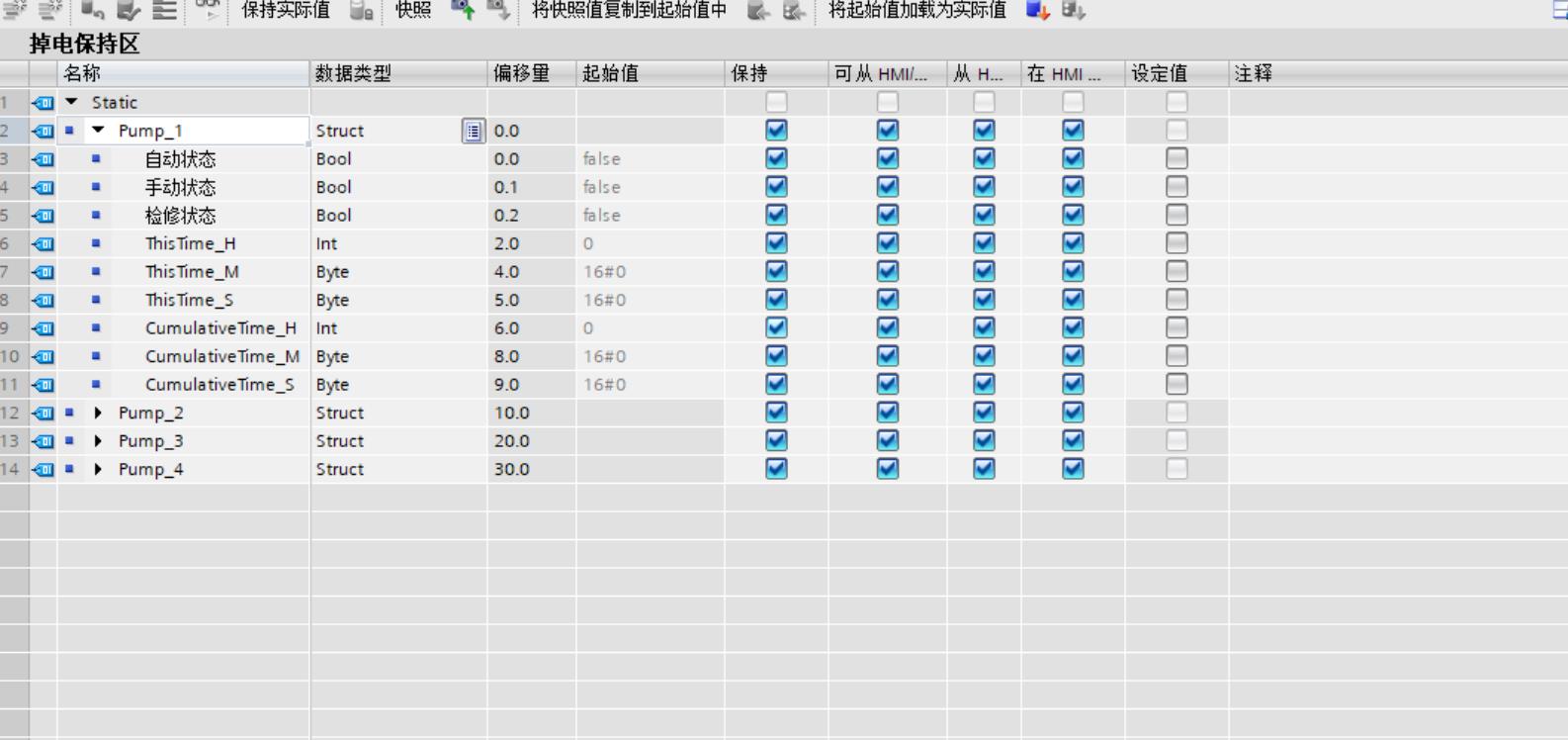

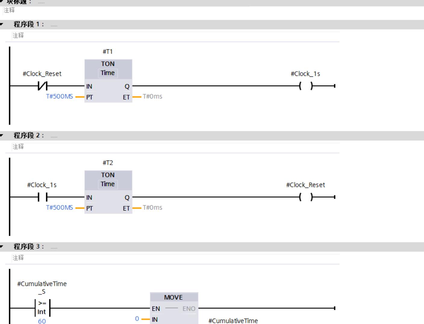

编写了一个设备运行累积时间的FB块,多重背景数据。单独建了一个掉电保持DB数据块,来保存运行时间,程序可以实现多次调用并且有累积时间。但是拔掉电源后,在通电运行时间就清零了。掉电保持DB数据块已经勾选了保持。不知道哪里的问题,请教大家。谢谢。

用TONR不要用TON

建议在DB块中多建一两个变量,手动写入数据,断电重启看DB块能否保持。如果不能保持就再建一个全新的DB块试试。
还有一个问题,详见附图,清零了。没有run信号是清零了,重启run信号就没有了,也就清零了。

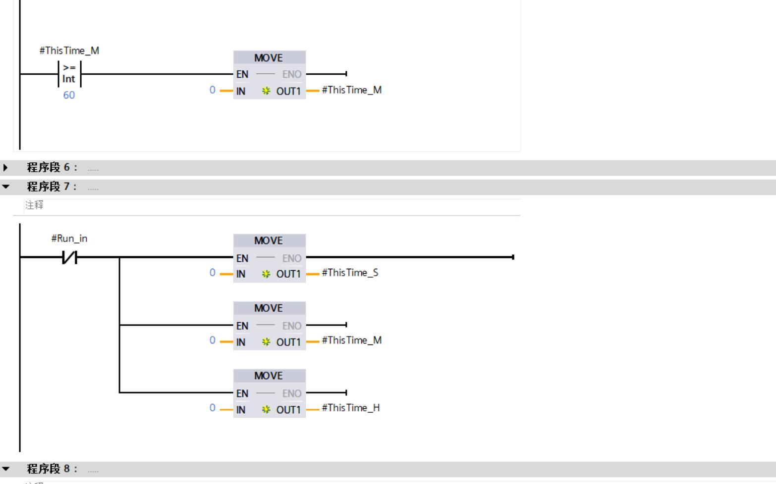

FB块输出是否掉电保持?不然掉电重新上电会重新输出给你的数据块 这样数据就变了

这个是清零是清掉本次运行时间。

输出类型  改为  :输入输出就保持了。

DB数据块,经测试,断电是可以保持的。

引用第5楼为修修为于2022-10-28 11:41发表的  :
这个是清零是清掉本次运行时间。
M10.0没有断电保持,重启后就为OFF,也就是RUN没信号,就直接清零了。

把RUN_IN改为断电保持试试。
