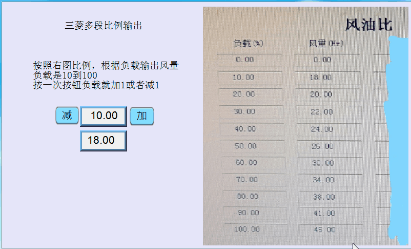

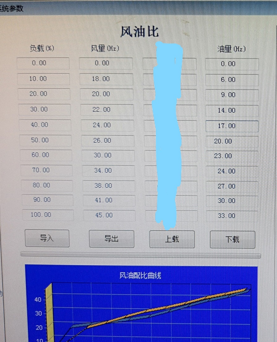

负载是10到100,按一次按钮负载就加1或者减1,输出是模拟量10V控制两台变频器,负载10到20之间两台变频器相差12hz,负载20到30之间两台变频器相差11hz,负载30到40之间两台变频器相差8hz,以此类推后面相差7hz,6hz,7hz,10hz,11hz,12hz.请问这种输出该用什么指令编写,有什么好的想法和思路,cpu是西门子200smart

燃烧器风油比例,分段。
是风油比,该用什么思路去编程,

看看是不是线性比例的
y=kx+b试试

把图上的点存起来,其余点插值就是了,很简单的
