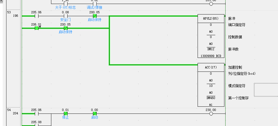

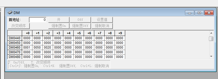

一台CPM2A-20的PLC,因记忆电池失电,导致不能运行,现在更换电池后不知道怎么设置DM,我看了手册设置了一些,但强制没有脉冲输出,请大师帮我看看。

我把导出的源程序附上
另外有个怪问题,我把程序清空后再下载进去,然后有时再读出来时ACC(17)指令会变成ASFT(17)啦,是编程软件版本问题吗?我用的是cx-p9.5

数据都是零,肯定不正常了

速度重新设置了吗

启动信号,脉冲,频率都要正确才行

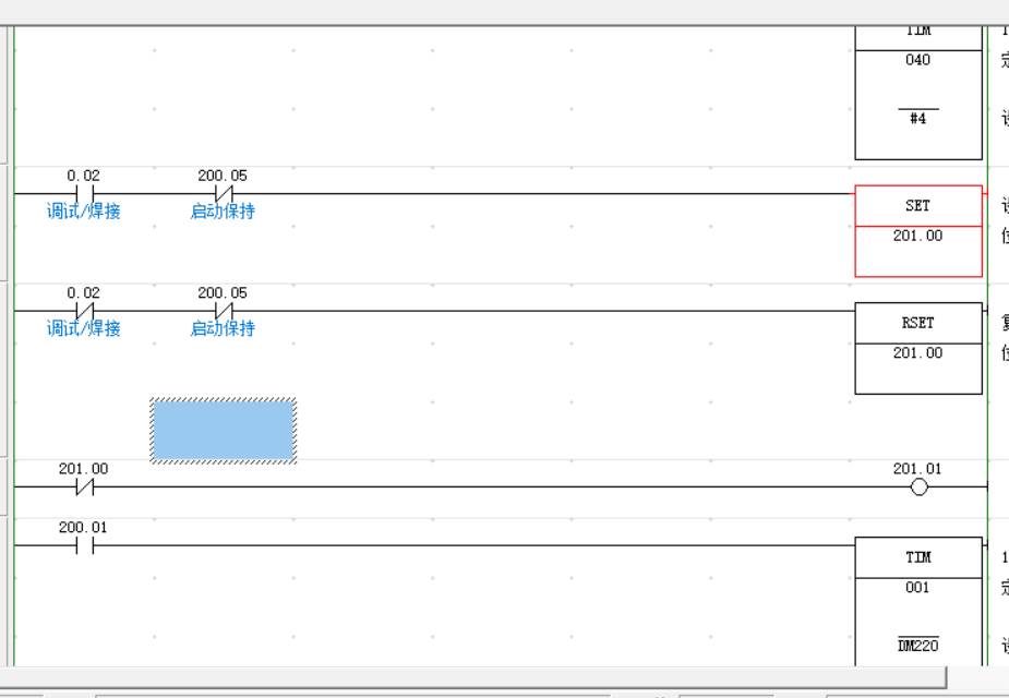

为什么搞两个相同的线圈

置位和复位,可以用相同的线圈,放不同的条中就行
