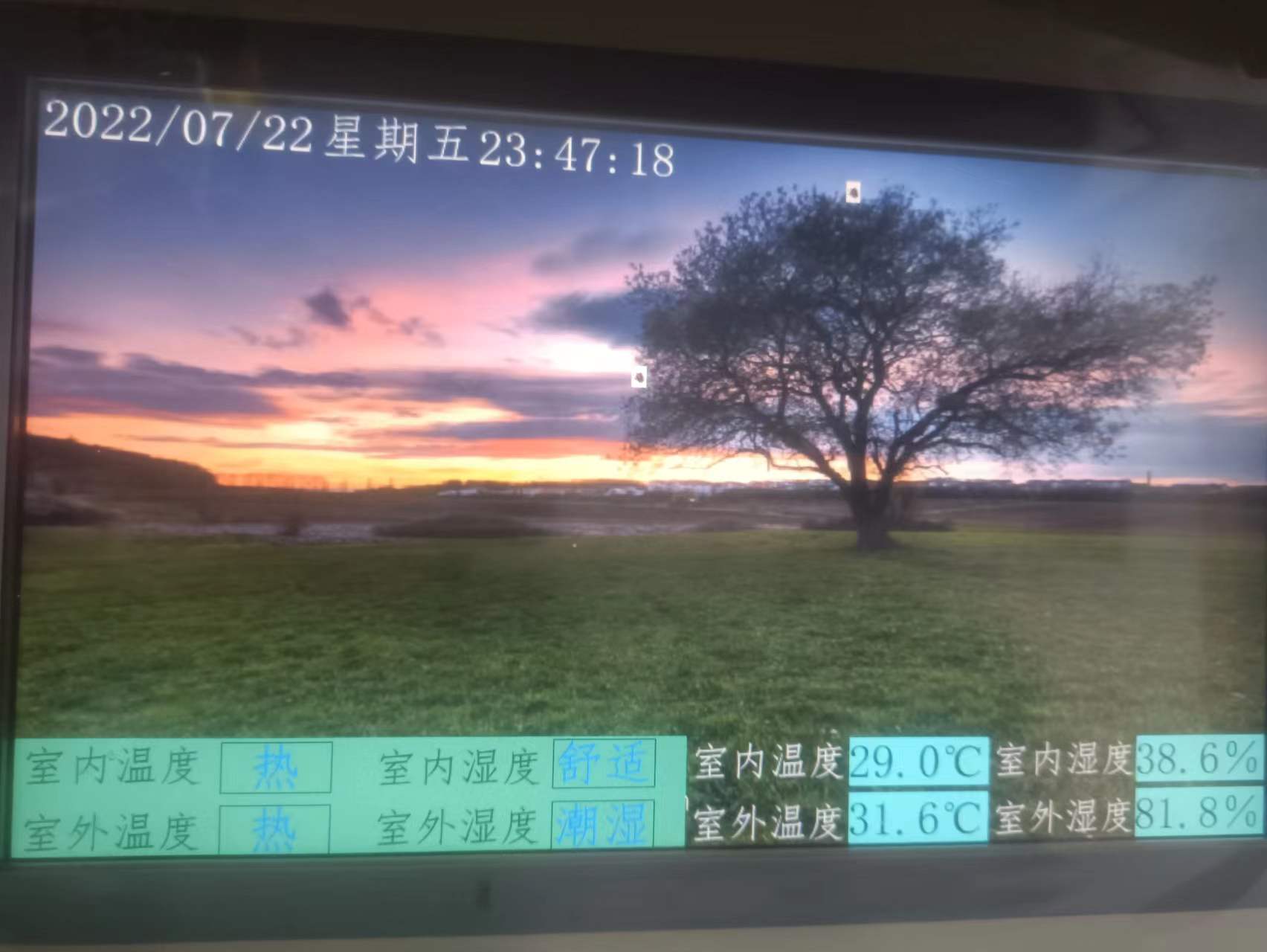

分享一个自己刚学MODBUS通讯做的
200SMART-MODBUS-RTU通讯.zip
(3765 K) 下载次数:583
三人行,必有我师焉。择其善者而从之,其不善者而改之。

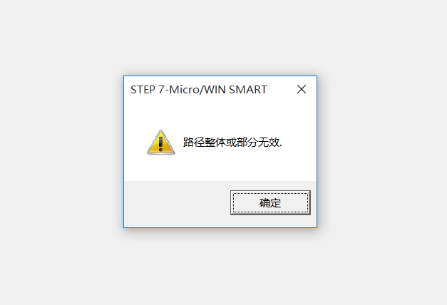

大师 为什么我的打不开呢?
已经可以了,文件名要改了才能打开
