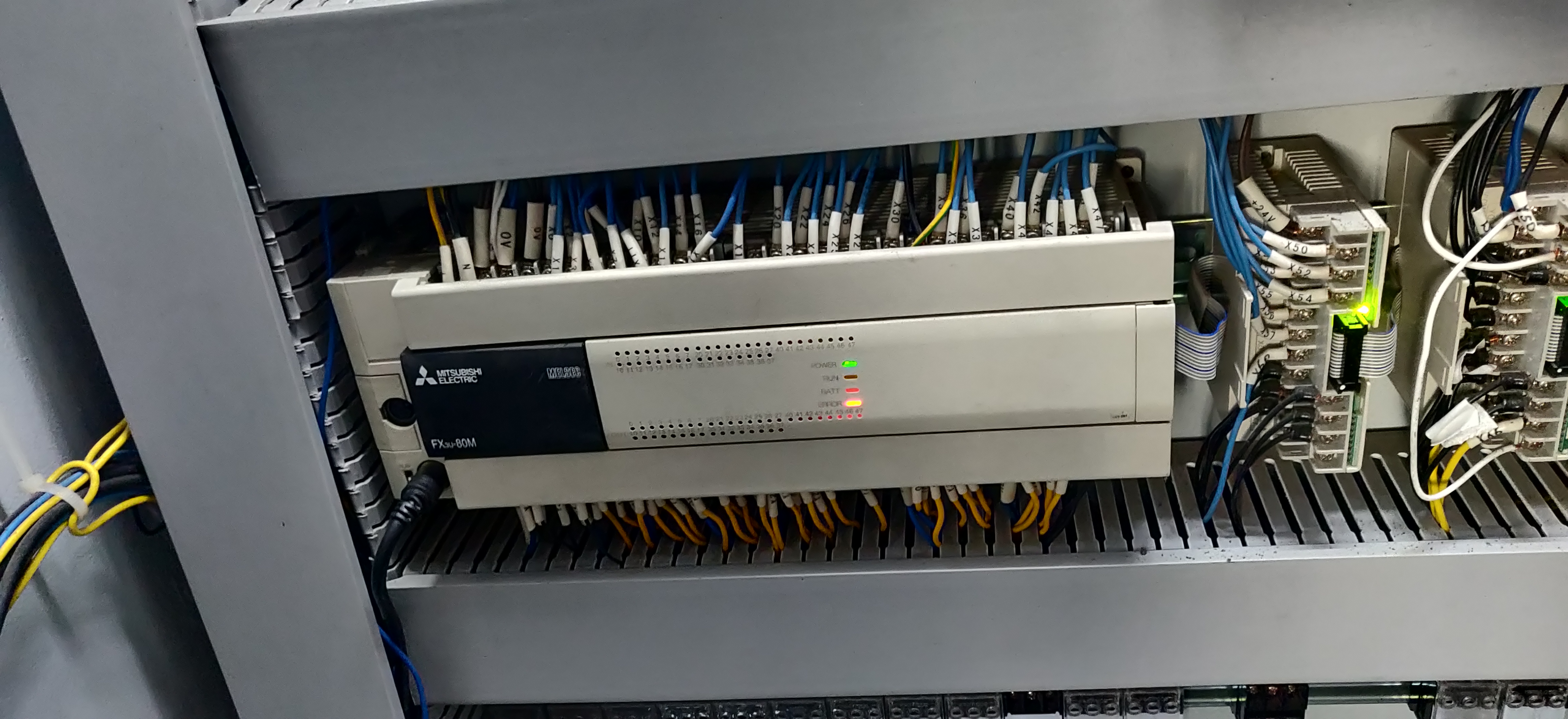

重新上电也不行。供电220V正常

软件或硬件故障都能引起这种现象。
先用软件和PLC通讯一下,如果能通讯上,那先保存程序和内存。然后清空程序重新写入。
如果通讯不上,那可能是有硬件故障。
很奇怪输入输出都没有,拓展模块也没有输入,输出

连接PLC编程软件,里面有诊断,PLC诊断,里面有诊断结果
不行,通信不上报错

通讯报错,无法通讯

看样子很新啊,估计是非正品的.故障率相当高.
用了一年了,今天出了这个幺蛾子

可以检查一下PLC 控制器的24V直流电压是否正常,会不会是24V 电源短路了。

电池电压过低,PLC左上角壳子打开,更换电池再连接,重新下载程序修复
电池3V没问题,电池有毛病batt灯会闪烁

程序中寄存器数据丢失,或是算法运算错误。可以通讯检查下。还有就是plc本身坏了 换个就好了
另外通讯不上,不敢换电池,搞死自己

FX2N、3U电池没电,都会出现楼主所说的现象,我已经验证过几次了,换好电池,可以连接通信下载程序,实践出真理,有这个时间在这里分析,好不如现场试一下,电池换了也这样,那就换CPU,分析来分析去还是需要用这两个方法去尝试
