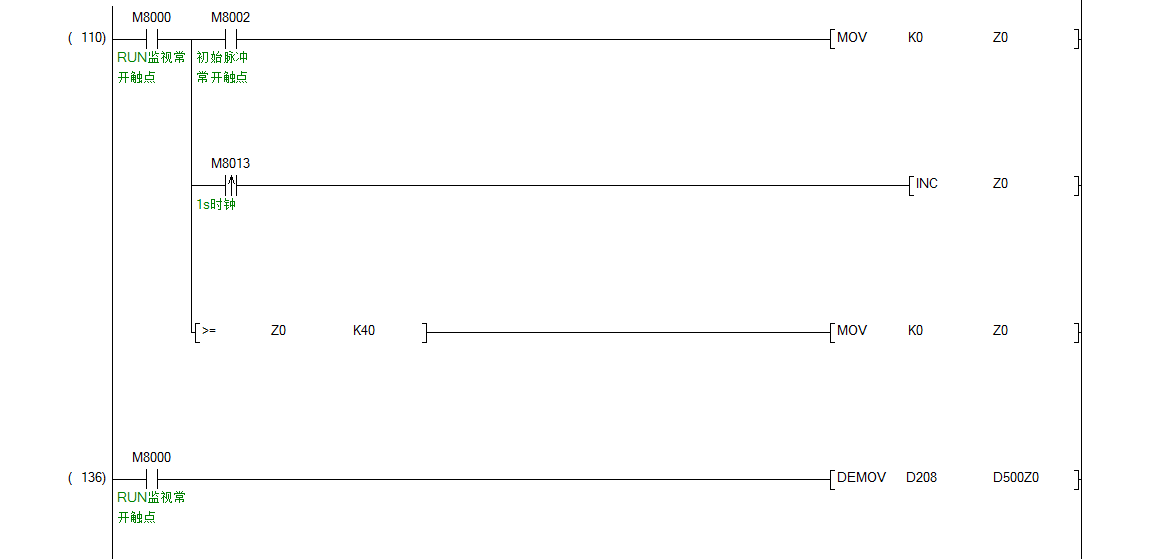

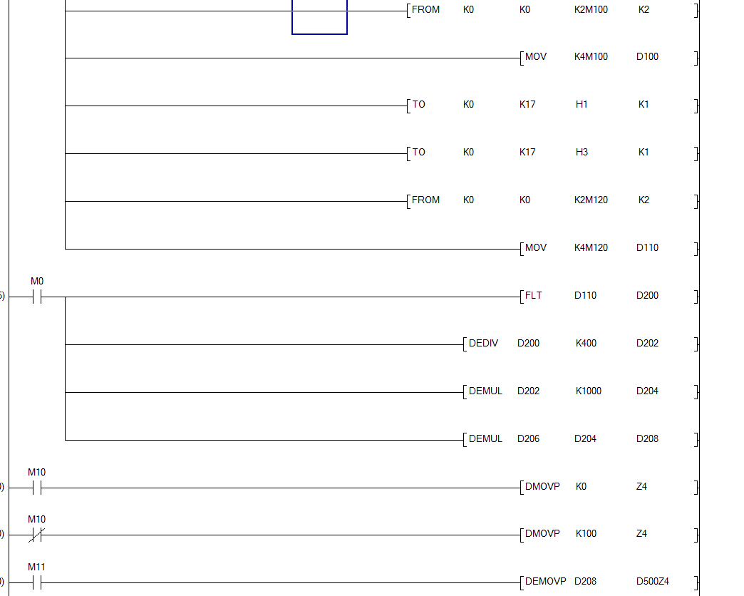

案例,FX3Gplc+FX2N-2ad,接收一个模拟量信号,想得到它在一秒内变化的数据,最少要有100个数据,就是将一个变化的数传送到100个不同的地址里,第一种方法用计数器,10ms时钟计数,理论上有100个数据,但程序太长。然后我就写了一段变址程序,但并没有将数据传到这个地址里去,请大神帮忙看看程序!!!

变址没有连续变址啊。
只有两个值呢。

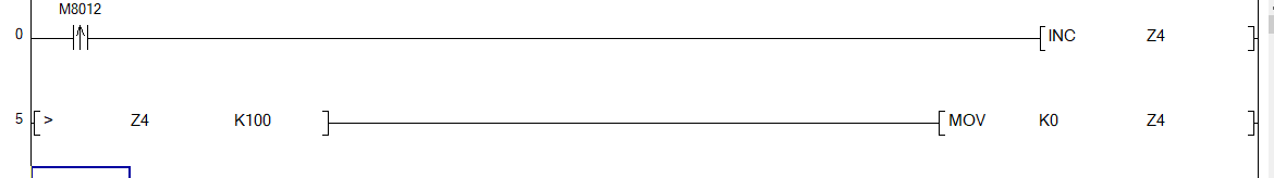

参考
m8011才是10ms
m8012是100ms

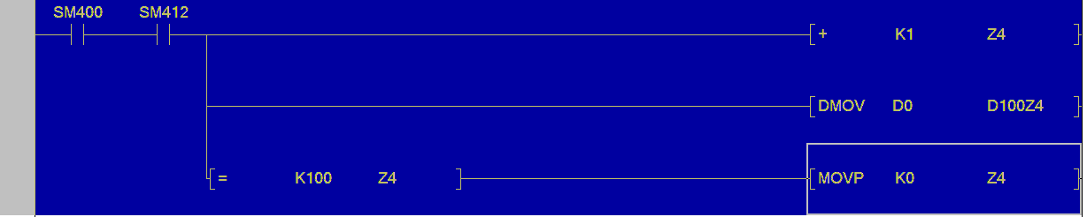

6楼  发表于: 2022-05-11 12:16
用FOR 来循环
做成子程序,D0到D99存储100个数值,
D200为最新数据
LD  M8000   MOV K98 Z0
                     MOV K99 Z1
FOR   K98
               MOV  D0Z0     D0Z1
               DEC Z0
               DEC Z1
               LD=  Z0 K0      MOV  D200  D0
NEXT
              SRET

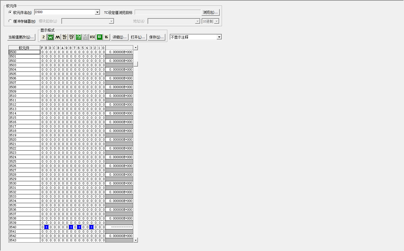

9楼  发表于: 2022-05-12 09:58
为什么 我变址传送过去的值会自己归零,该如何保存?

解决了这个值为什么自动变0了,因为我用的32位寄存器,所以z0应该加2而不是加一
