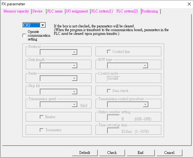

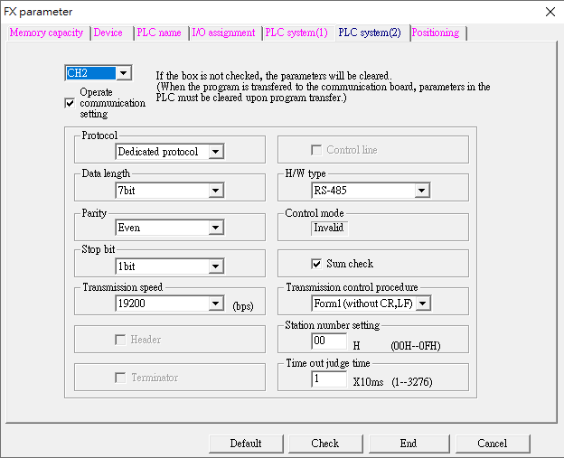

各位先進,小弟手上有FX3U-485ADP-MB之模組,因原編程口已被HMI所佔用
故希望可由485ADP進行程式編程,依手冊指引進行PLC parameter-PLC system(2)
裡面的CH2進行設置並斷電重開後監視D8420的值為H6096(設置內容為19200,7,Even,1, sum check,Form1)
進行Transfer Setup更改為RS485(19200,7,Even,1)進行編程口通訊,皆無法成功。
(此時可以看見模組上的RD會閃爍,但SD皆無反應)
請問有高手可以指點一下?

    试过不行,把HMI改到FX3U-485ADP-MB就好了

    可以用做编程口的,plc参数那边不要做任何操作。这样才可以的。

    经过我测试之后,一样是不能使用的,检附我的测试参数设定如下:

    http://www.ymmfa.com/read-gktid-1542422-page-2.html    232BD我倒是试过的,你看看呢。D8120,还有另外几个寄存器里面的值要清空的。这几个寄存器里面的值就是原来在plc设置里面存的通信参数。

    FX3U-232BD
    FX3U-232-ADP都可以
    485不行
    485需要用触摸屏的穿透通信就可以
