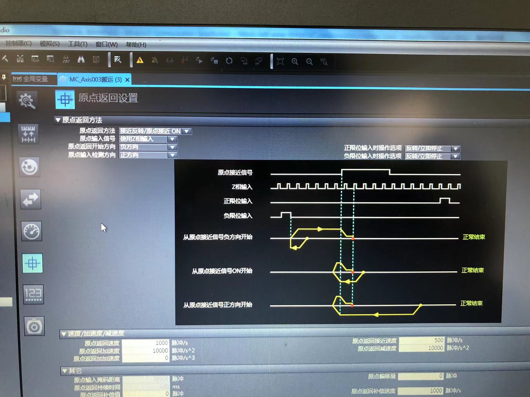

第一次用NJ系列NJ501-1300带送下A6BE伺服,找原点时往近点DOG方向找,可以正常完成;往近点DOG反方向找,碰到极限光电开关,不会反转继续寻找,而是缓慢减速停止。这是什么问题呢?是极限设置有问题还是伺服驱动器需要设置什么参数呢?第一次用ethercat伺服,好多东西摸索不懂,两天了还是没解决,请大佬不吝赐教,万分感谢

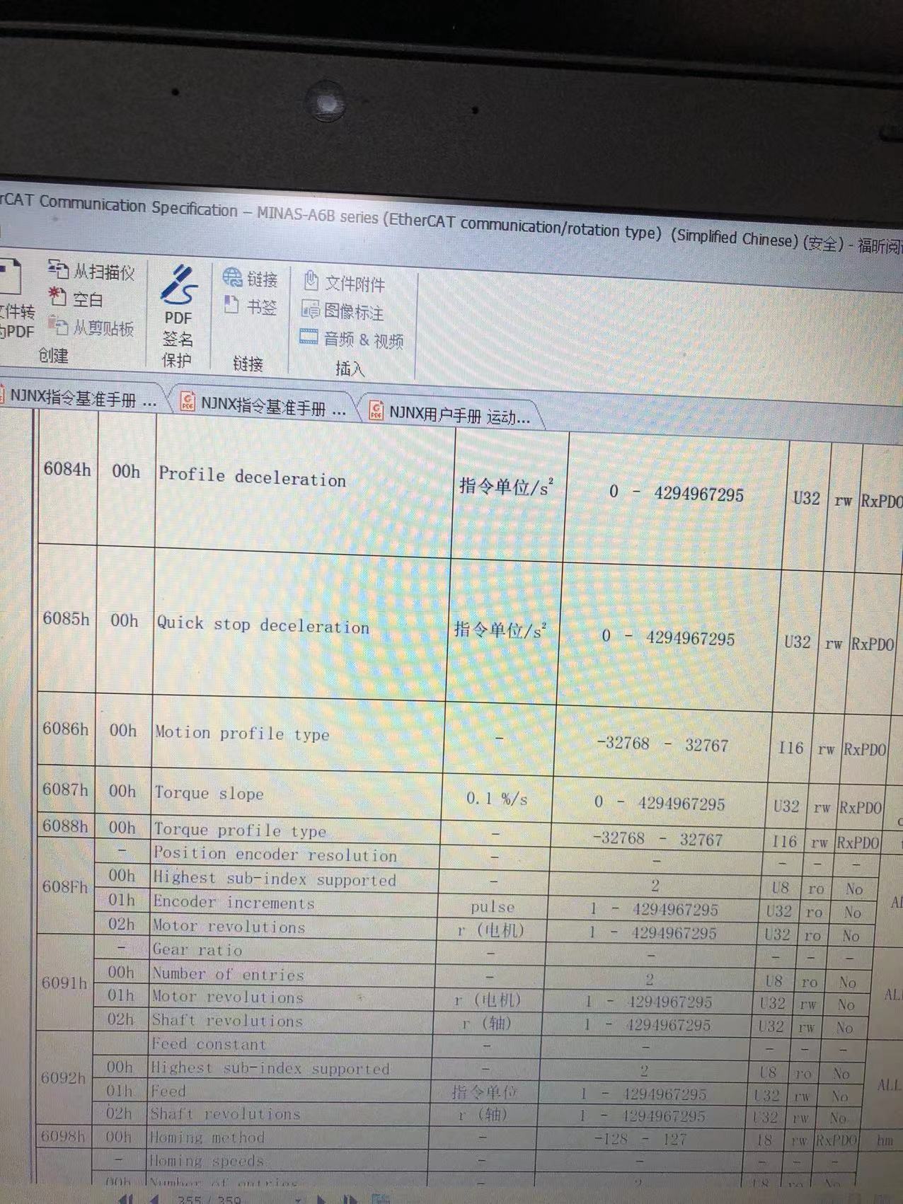

伺服里的6084、6085改了吗?

6084  6085是加速度之类的参数吧?

我打了松下400,说把回原点方式6098设置为5,我设置了,还是不行。
大佬你的工程里回原点是怎么设置的?伺服又改了哪些参数呢?

6084/6085参数后面加两个零试一下。

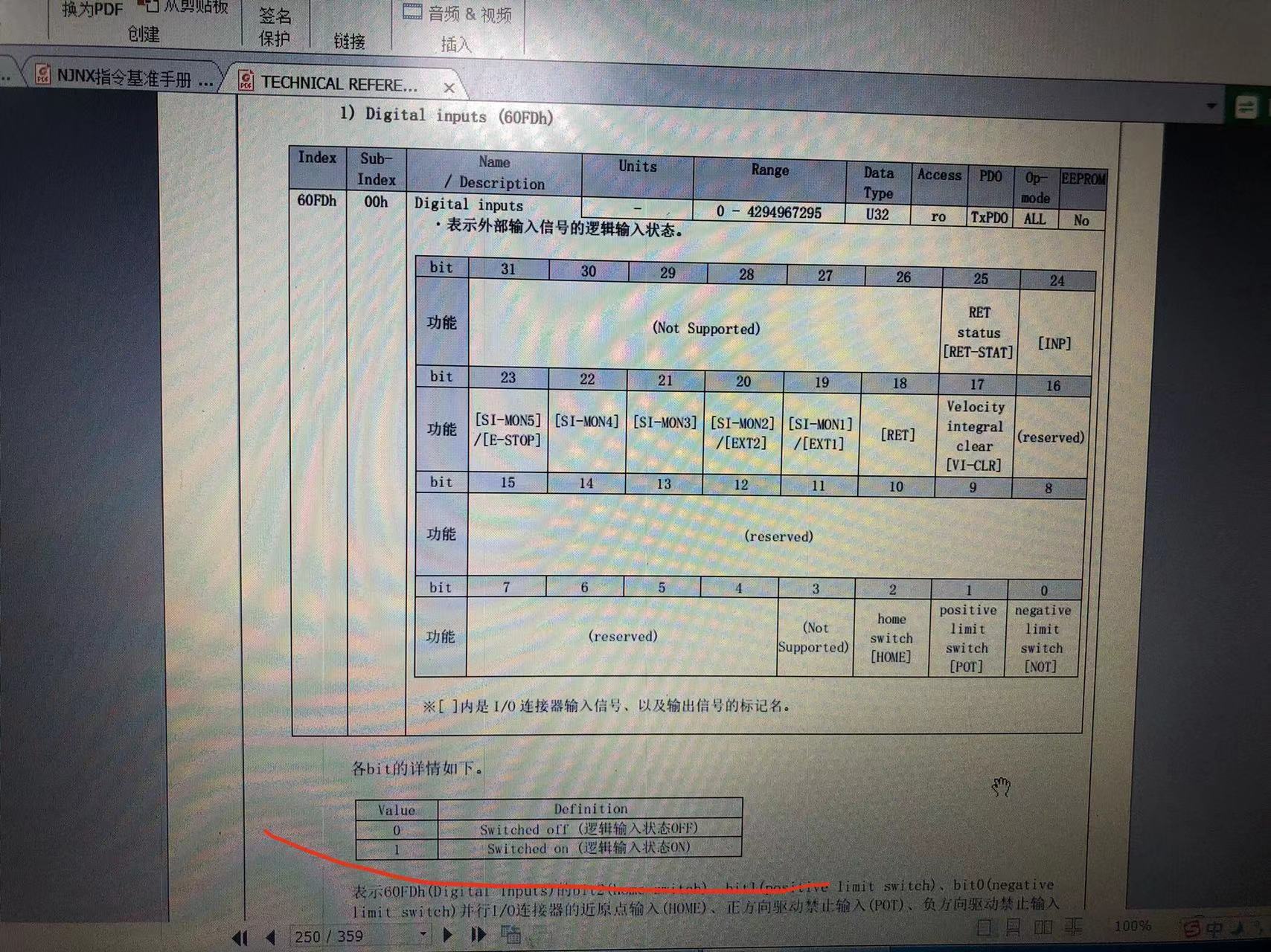

11楼  发表于: 2022-04-17 15:07
碰到过跟你一模一样的问题,把60FDh设定好,让驱动器的极限信号能被NJ接收到
