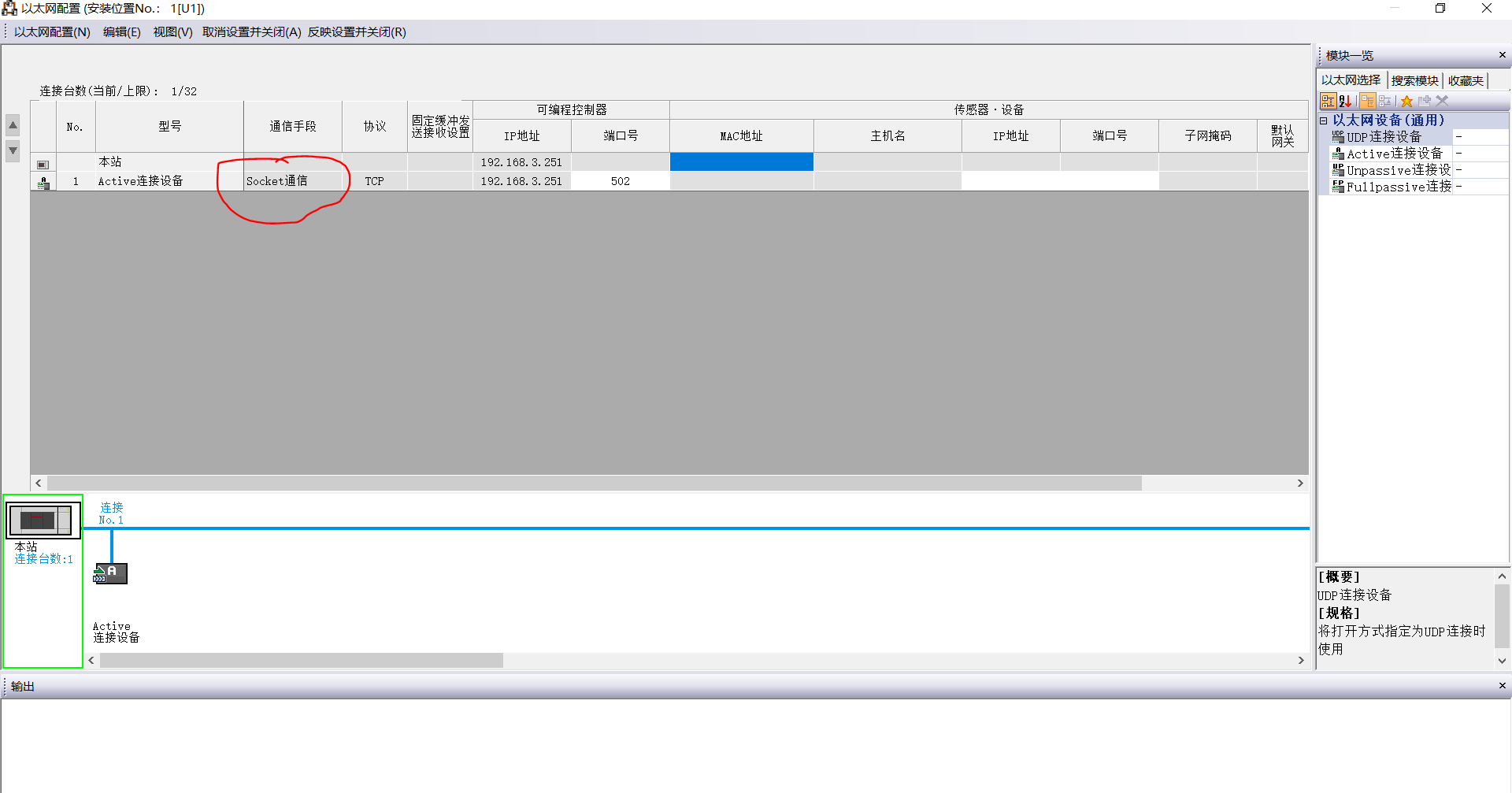

请问大神,FX5-ENET可以做MODBUS TCP通讯吗?

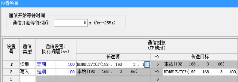

FX5-ENET支持作为MODBUS/TCP客户端通信,就是做为MODBUS/TCP主站使用,用简单CPU通信实现。

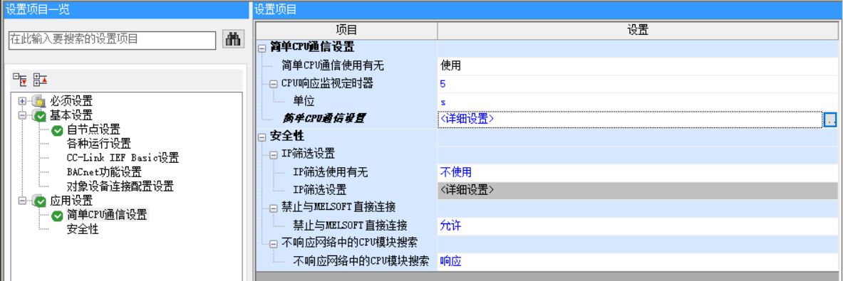

通讯手段那里参数改不了呀

在应用设置-简单CPU通信设置-详细设置里面设置

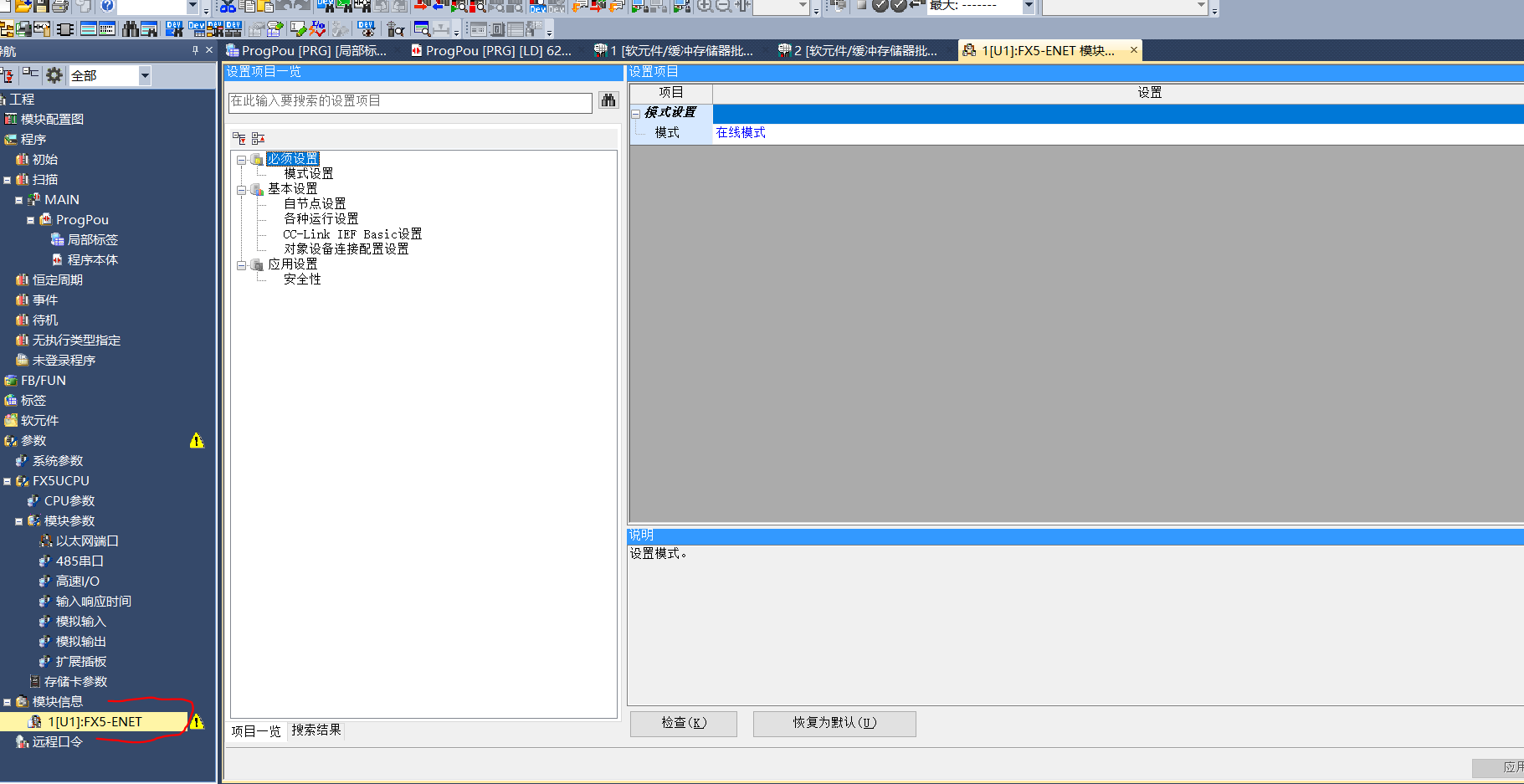

我用的是网络模块,不是本体

软件版本低了,可以在官网下载1.081K版本的GX WORKS3,里面就可以在FX5-ENET模块参数里面找到简单CPU参数设置了。

那我直接用本体的简单CPU通讯做MODBUS TCP通讯得了,还省个模块

可以的

谢谢大佬指点,成功了
