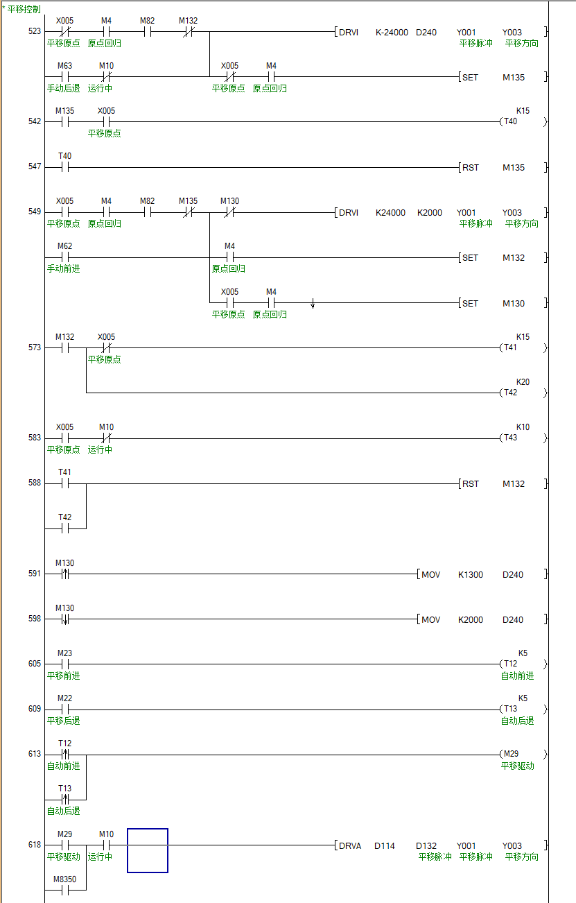

大家有没有碰到过这种情况,求指点:三菱FX3G PLC两轴伺服控制,回原点后,第二轴Y1绝对定位指令不受控制,一直往前走到限位才停。

程序看看

断电后,不回原点,绝对定位是正常的。

用DDRVA

用过,正常,用DRVA.

相对定位这个指令怎么说呢 正常我是避免使用这个指令的 正常使用都是DRVA这个指令 感觉这个指令更受控一些 DRVI这个指令 万一条件断开了一下 再导通 指令会重新开始运行

用DDRVI,32位

两个问题点:
1、D114里的定位地址是否太大,超出了极限范围?
2、M8350建议不要这样用
