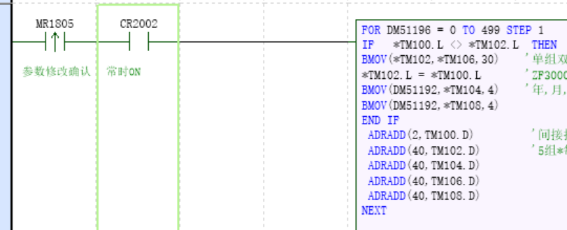

只接通一个触点上升沿,脚本框FOR循环里面的程序能执行完吗?比如循环500次这样
,求高手指点。

必须执行完啊,否则看门狗就动作了。

自己做个条件,执行完了,再复位

执行完毕
