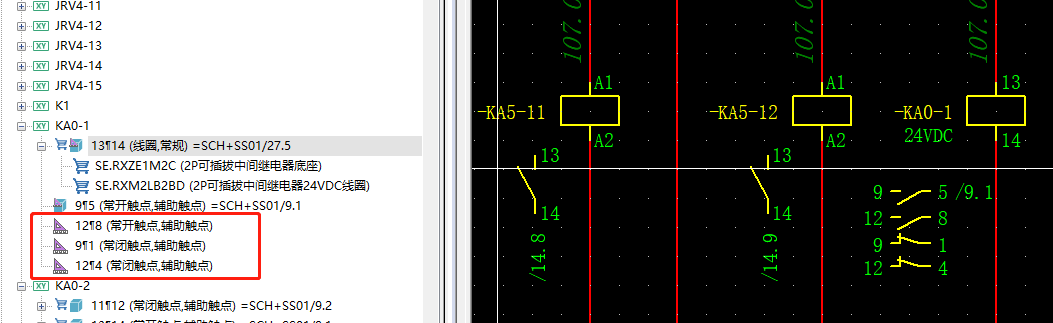

如图中显示,我的部件中继电器有2组常开常闭触点,但是现实中我只使用了一只,能否有办法把红框中的隐藏?

不能,框中是你元件自带的,不过有三角符号代表在图纸中没有用到

我都是触点映像让它不显示,
