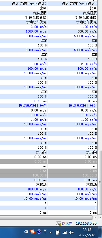

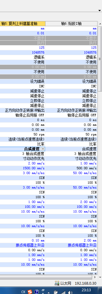

1、汇川伺服设置好参数,基恩士7500PLC,现在是手动一点,就报正或者负限位错误。是我的伺服参数设置错了?如下图PLC的参数。轴6,Z轴。
H03-03 正限位 1 常开常闭0-1
H03-05 负限位 1 常开常闭0-1
2、汇川伺服200W,直线电机模组。手动发出嗡嗡的异常,不是很大,但是能听见,改了刚性,从15改到5,没效果。H09-00设置为1.
惯量比设置50有影响?????

是不是 限接错了,。。。
工控无涯
和则共立,合则共利!
240 个
3104 点
12394 分
在线时间: 912(小时)
2014-03-06
2026-04-21
查看工控无涯的
发表于: 2022-02-21 17:10
汇川的伺服我记得 只要接错线 或者正负感应故障 不运动也会一直报限位。。如果是运动后报警 假如现场确实没触发限位的情况下,可能是软限位没设置好。
对的,限位接线没接好
