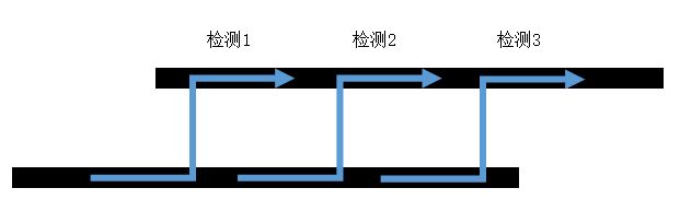

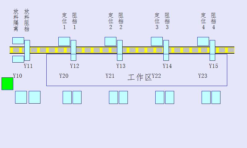

如图,大神们有没有好的步序思路,托盘过来进入到三个工位中任意一个进行测试,测试完了返回主流水线排出,中间还有空托盘什么的,直接把我等到三个阻挡前都有托盘时同时测量的思路阻断了,现在想一个个托盘到优先1工位,再二工位,后三个工位的思路,但是感觉中间排出托盘时托盘会干涉!大神们有没有好点的自动步序思路😭

可用拍个图看看,怎么流产品的

推过去检测后就不用回来了,直接输送带走。
这样变成单向流程,速度、效率都会提升。
机构只设计了一条流水线,进出同一条

我做过简单的,不复杂的,先进一个,等到他进入后,就下一个进入,如果有先出的,那就先出来,然后在等。。他出完后在那个回来

以前流水线用过RFID,通过读写配发的方式给托盘设定值,在路口识别托盘的值来判断托盘往什么方向走;

建议,有料的情况下,测试顺序从工位3-工位2-工位1
