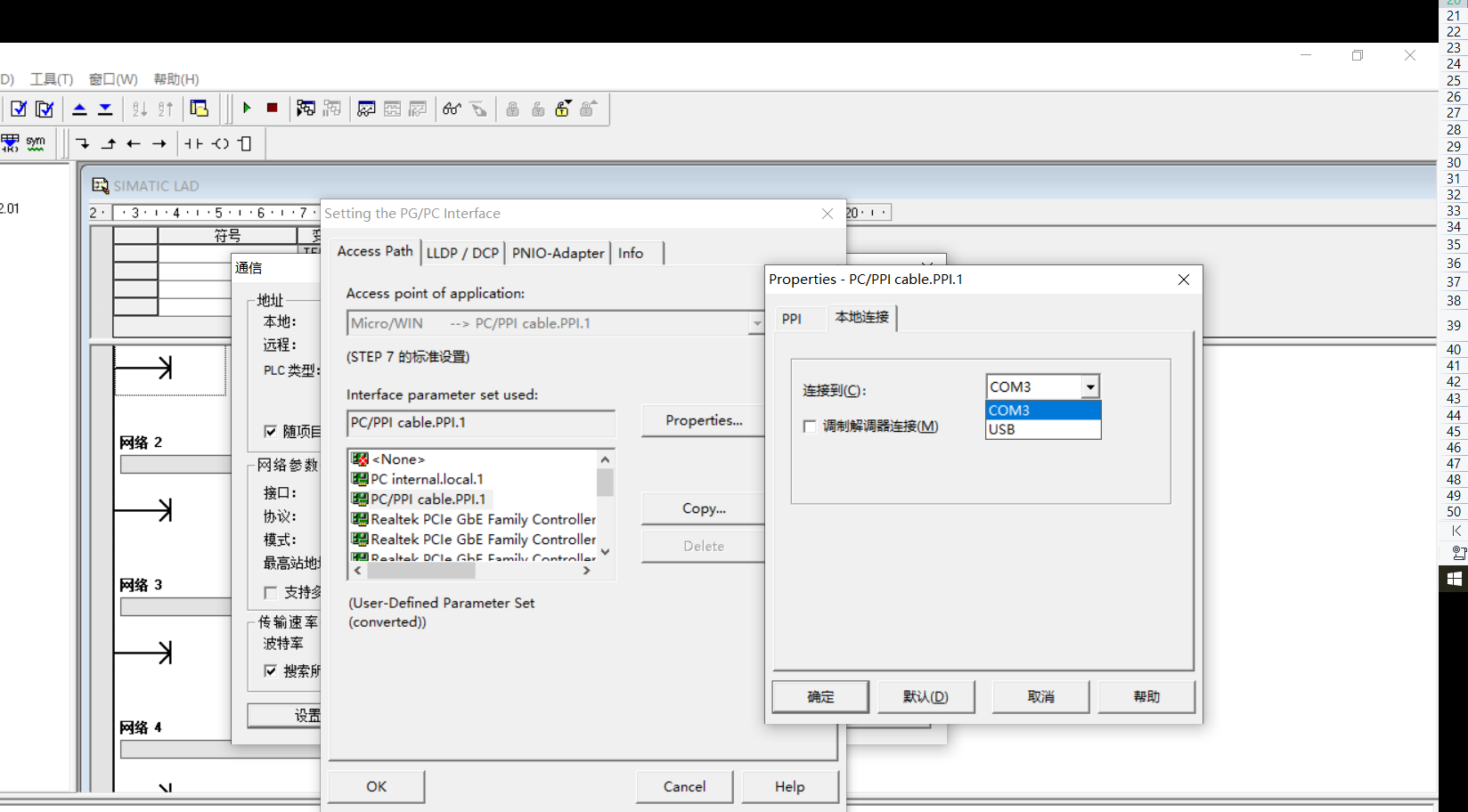

用的usb转485的线,驱动显示运行正常,但是连接不上,求助大神。西门子224exp

用ppi通讯

设置PPI通讯,西门子通讯不是485的,需要USB转PPI通讯线。
如果通讯口在程序里被定义了485通讯需要把PLC拨到停止才能和电脑通讯。

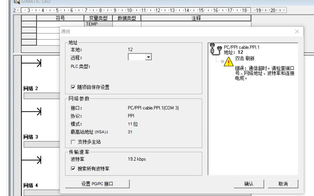

PLC波特率的问题,有些线不支持187.5的波特率。

楼主是某宝买的国产通信线吧,按照你之前的设置,将PLC 拨码开关朝下拨到STOP位置,从9.6K波特率开始试试看,如果能连上,说明当前PLC通信口被占用了,还是联不上,检查驱动和硬件连接,更换电脑USB口尝试

有些系统下看着正常,连接不上plc的也不少。

换个XP系统的电脑,用USB--PPI电缆(自带驱动那种)

连接驱动选错了,选串口那个

我也是,买的国产艾莫迅的USB-PPI,win10系统,说什么也连不上。win10系统要是链接200CN,怎么弄,大神们
