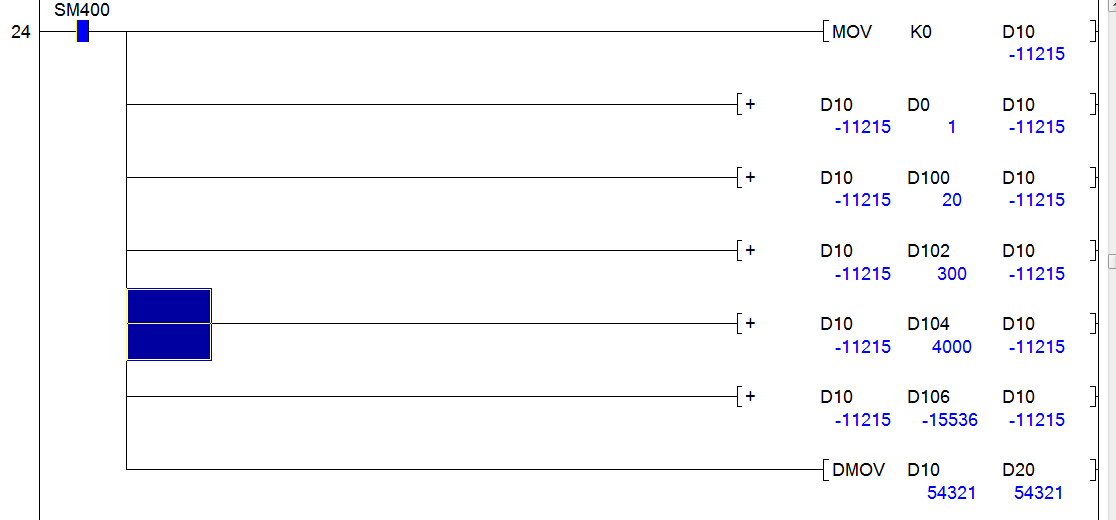

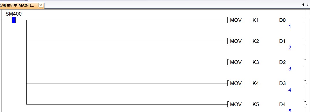

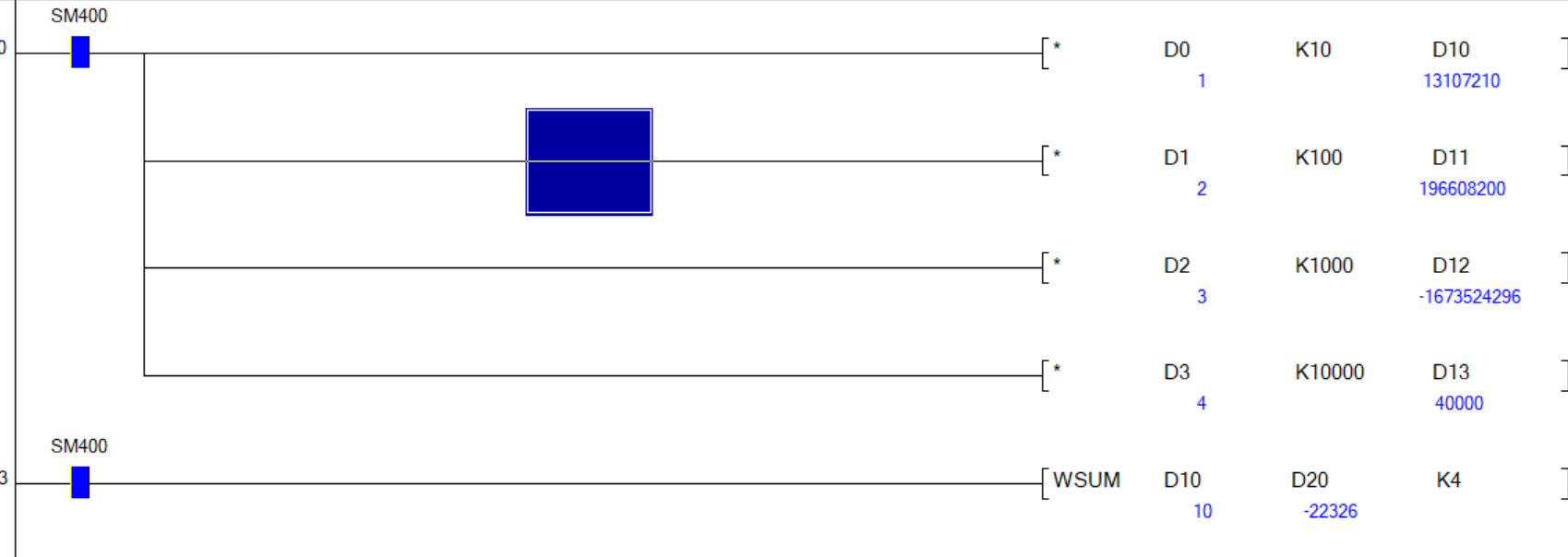

我想问的是有什么办法能把PLC中D0-d4里面的12345这组数据传到到D10 里面十进制显示,谢谢各位大佬

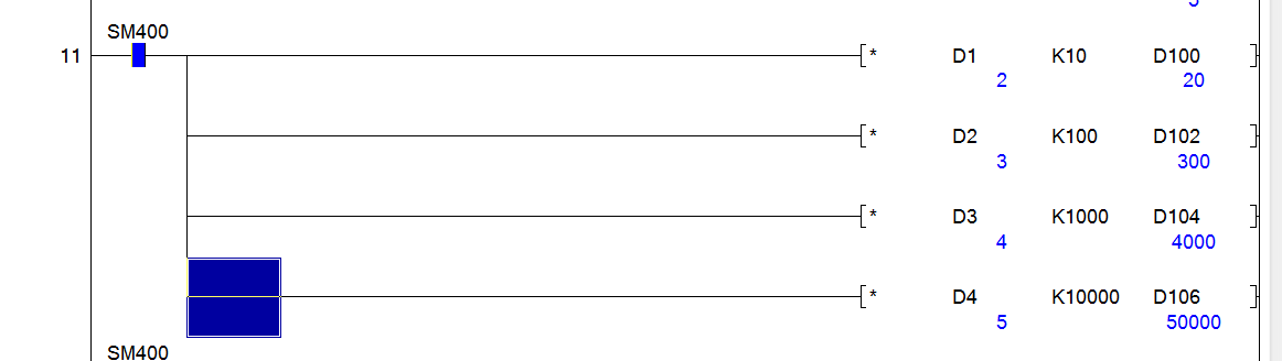

d1乘以10  D2 乘以100  d3乘以1000 d4乘以10000  求和

乘法是32位运算,第一步就会占用D10,D11
确保数值不超过65535,超过会溢出。
思路就是1楼的。

好像求和数不对,望告知谢谢

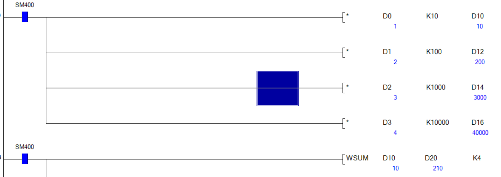

5楼  发表于: 2021-11-29 22:30
引用第5楼leiyoushu于2021-11-29 21:53发表的  :
好像求和数不对,望告知谢谢
WSUM D10 D20 K4
肯定不对,程序是D10至D13相加

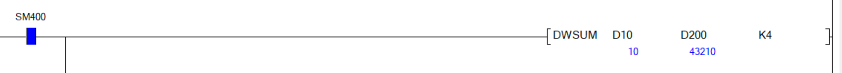

DWSUM  D10 D20  K4是可以但数字是43210,但我是要1234值,望告知谢谢!

谢谢大师,求和是可以完成实现,但问题出现D20的值是543210怎么把它转换成12345,十分感谢!

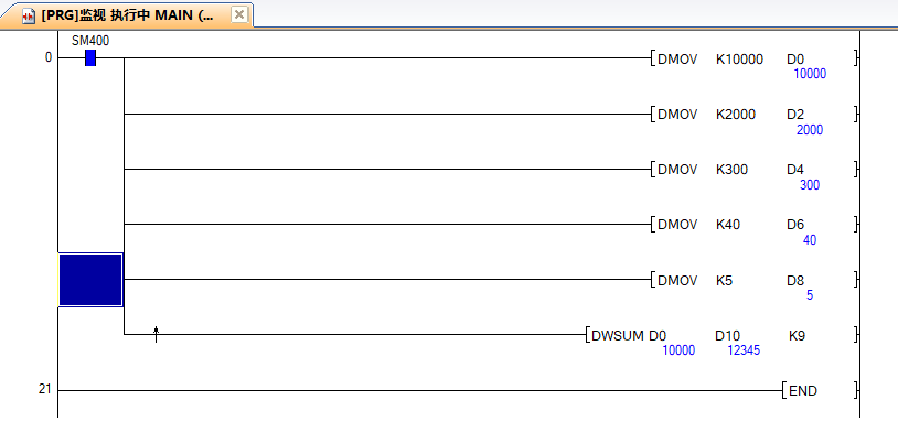

想要12345 也就是调过来 D1里面的数值乘以10000,D2乘以1000以此类推,再求和,把K4改成K8

这样就可以实现。
