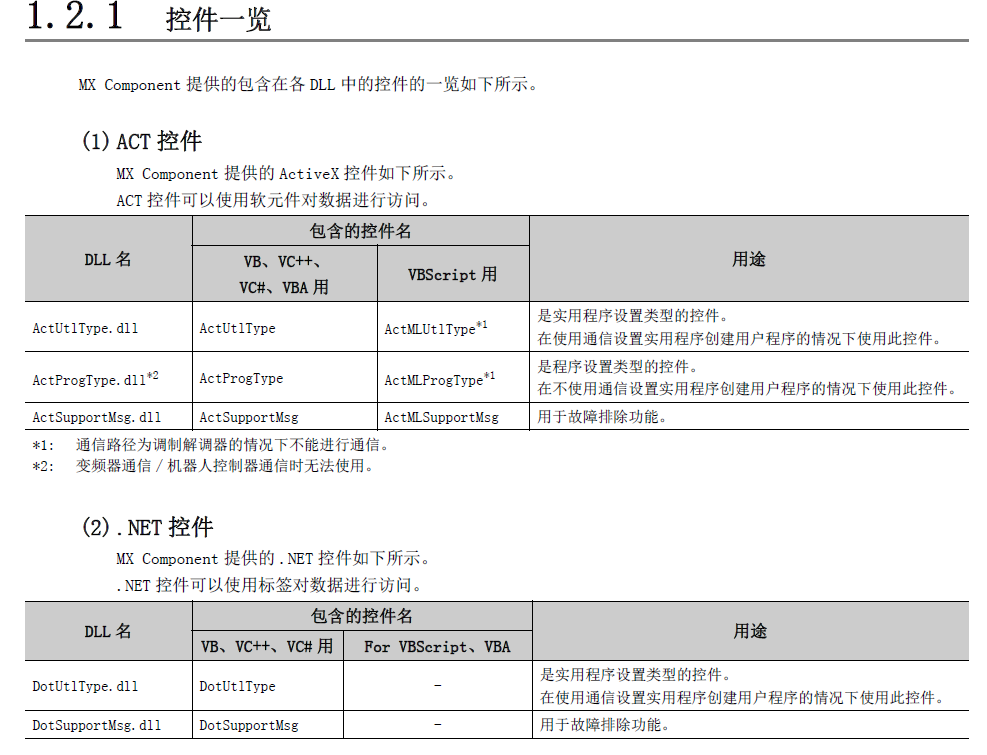

其中核心会使用两种方式
对比。建议使用ACT控件。
因为ACT控件的函数操作的是软元件,比如D0,M0。
而DotUtlType控件,操作标签名。另还需配置标签,操作才行。(本站有人分享,此不在详叙)
例程:
安装路径下,D:\Program Files (x86)\MELSOFT\ACT\Samples。有相应的例程,可参考直接打开使用

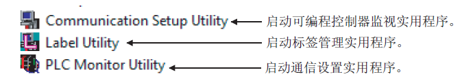

    核心步骤:
    打开 Communication Setup Utility 软件
    配置连接。
    关于详细操作,百度可以找到。
    手册中也有详细说明

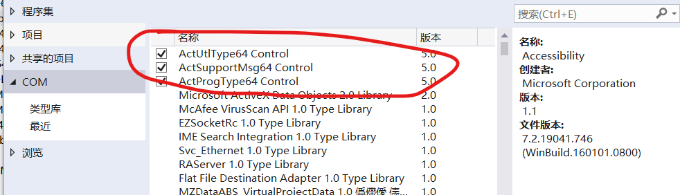

    打开VS2019
    核心控件引用
    工控普通人,学习在路上

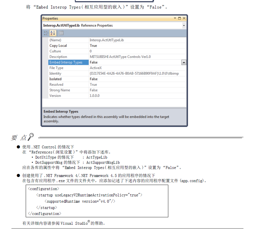

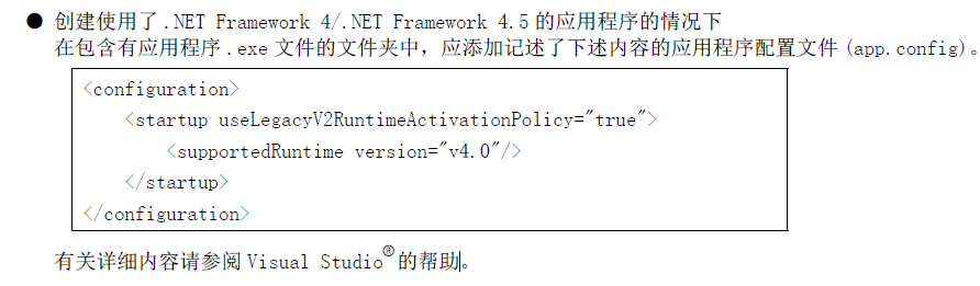

    5楼  发表于: 2021-11-19 10:24
    核心操作
    下图为官方手册中说明
    [ 此帖被柳絮飞花在2021-11-19 10:50重新编辑 ]
