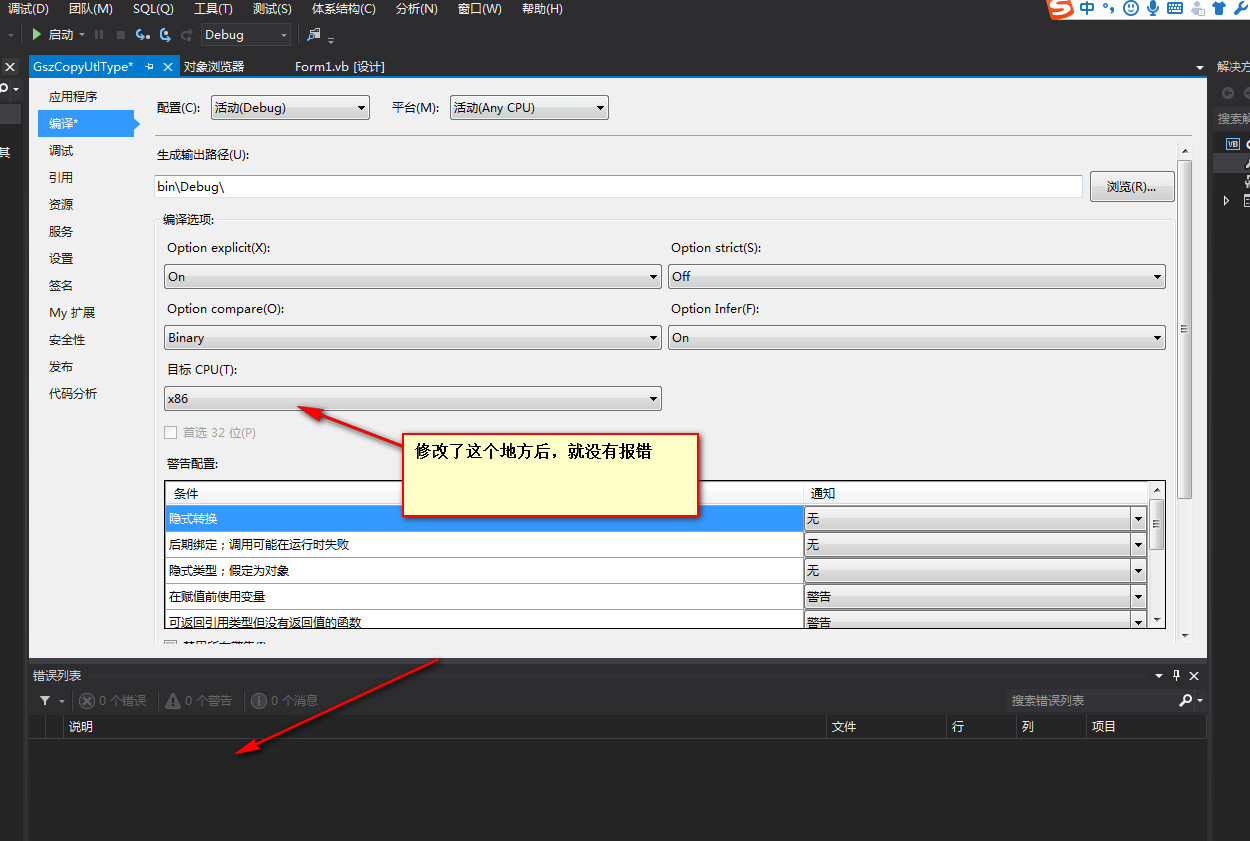

当如何解决呢?
警告    1    所生成项目的处理器架构“MSIL”与引用“MITSUBISHI.Component.DotUtlType, Version=1.0.0.0, Culture=neutral, PublicKeyToken=6b44489e63a9c4bd, processorArchitecture=x86”的处理器架构“x86”不匹配。这种不匹配可能会导致运行时失败。请考虑通过配置管理器更改您的项目的目标处理器架构,以使您的项目与引用间的处理器架构保持一致,或者为引用关联一个与您的项目的目标处理器架构相符的处理器架构。    GszCopyUtlType
意思就是说,DotUtlType是X86的。

下个步骤
添加了代码,
也可以编译成功,可是!
无法运行,为啥?
因为下图:
混合模式程序集是针对“v2.0.50727”版的运行时生成的,在没有配置其他信息的情况下,无法在 4.0 运行时中加载该程序集

GszCopyUtlType.zip (105 K) 下载次数:145 经过一番磨难
终于OK
<startup useLegacyV2RuntimeActivationPolicy="true">
        <supportedRuntime version="v4.0"/>
    </startup>
https://stackoverflow.com/questions/3190841/fileloadexception-with-net-4
