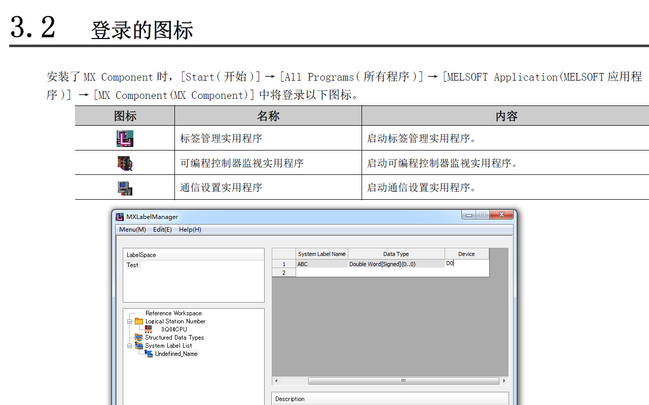

描述:T
关于标签,
第5章系统标签.pdf
(1241 K) 下载次数:37
测试过了
使用的程序是SampleDot2010

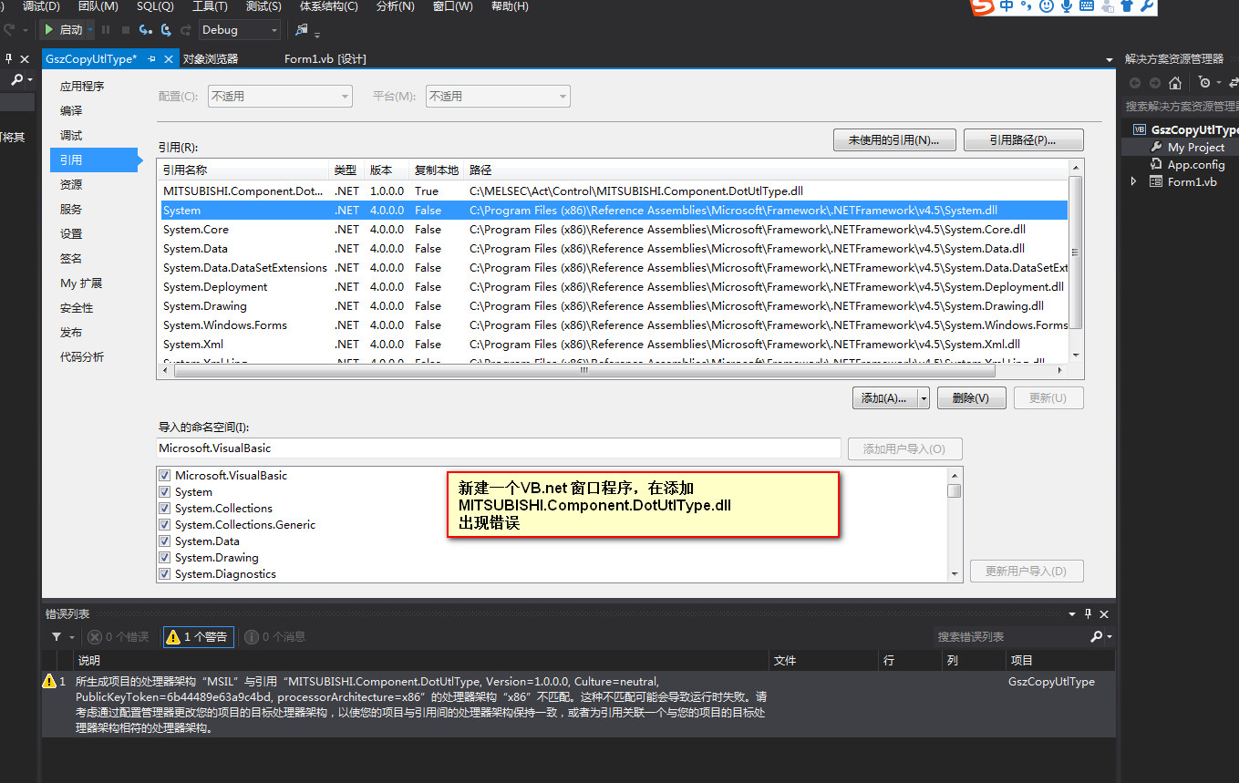

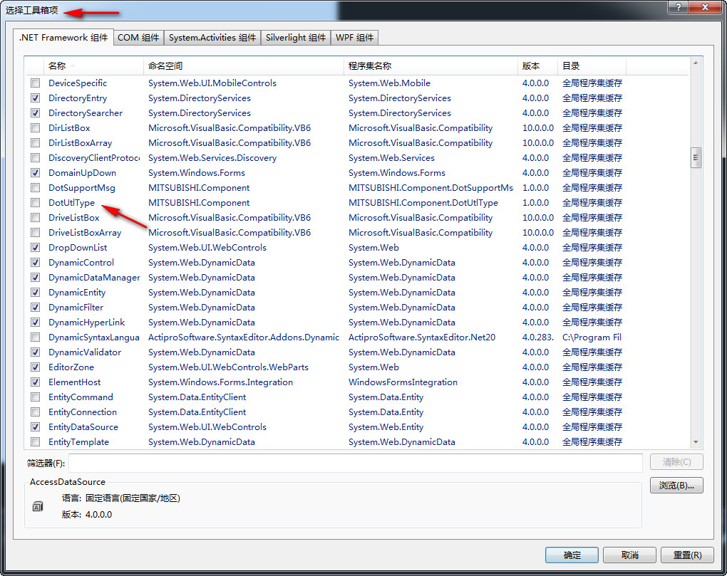

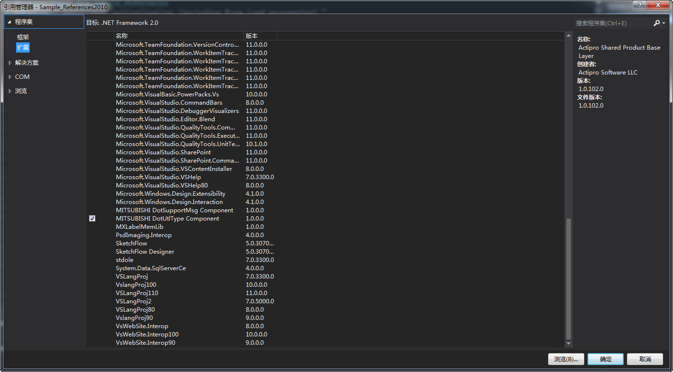

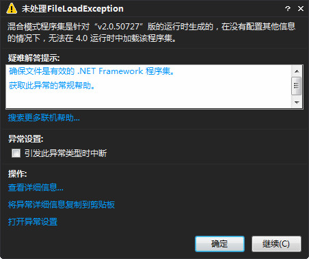

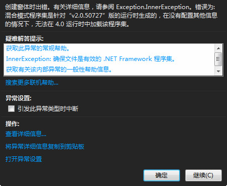

再次冲锋 基于.NET 控件的方向的标签。
第一步:通过菜单栏里面的工具箱 添加DotUtlType
第二步:运行,发现错误
第三步:添加
<startup useLegacyV2RuntimeActivationPolicy="true">
<supportedRuntime version="v4.0"/>
</startup>

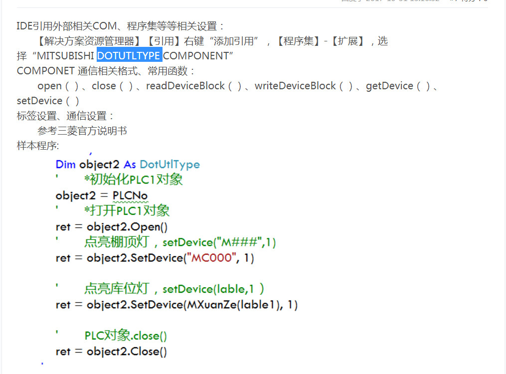

第四步:运行无措,继续添加函数
wenluderen

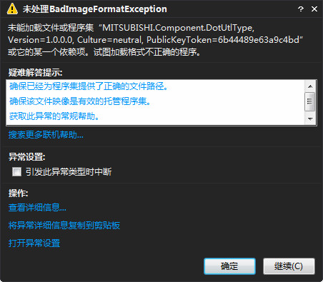

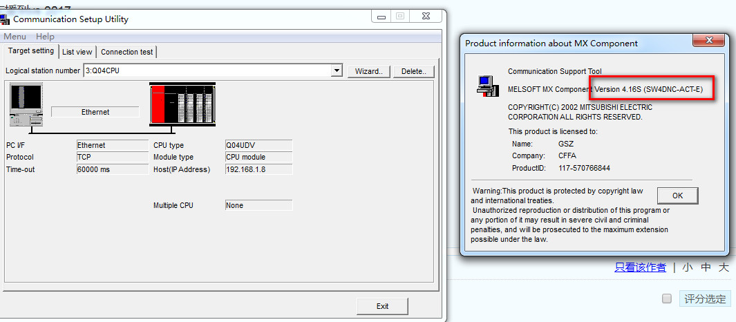

第五步 运行,
出现错误
大致就是找不到MXLabelMemLib
在C盘下面找到 然后放在Bin下面 ,然然后就可以运行了

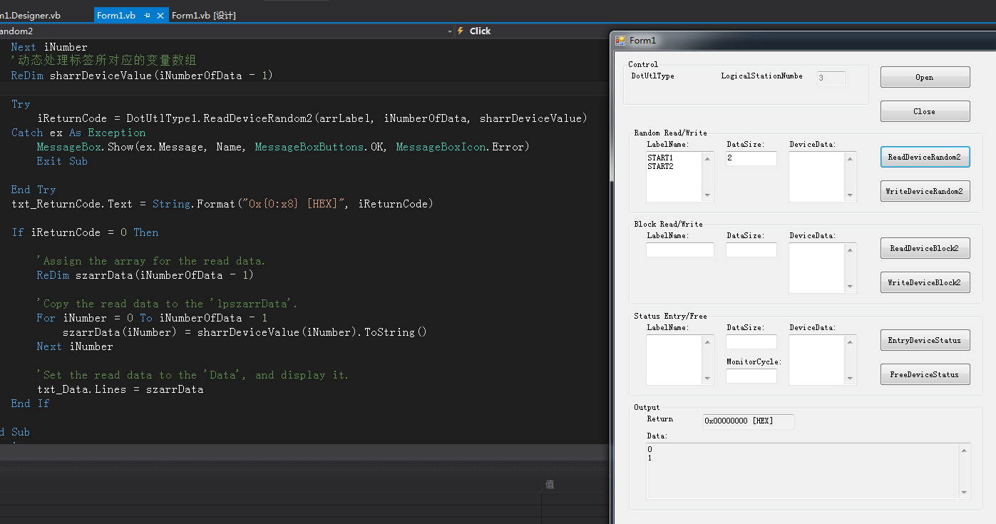

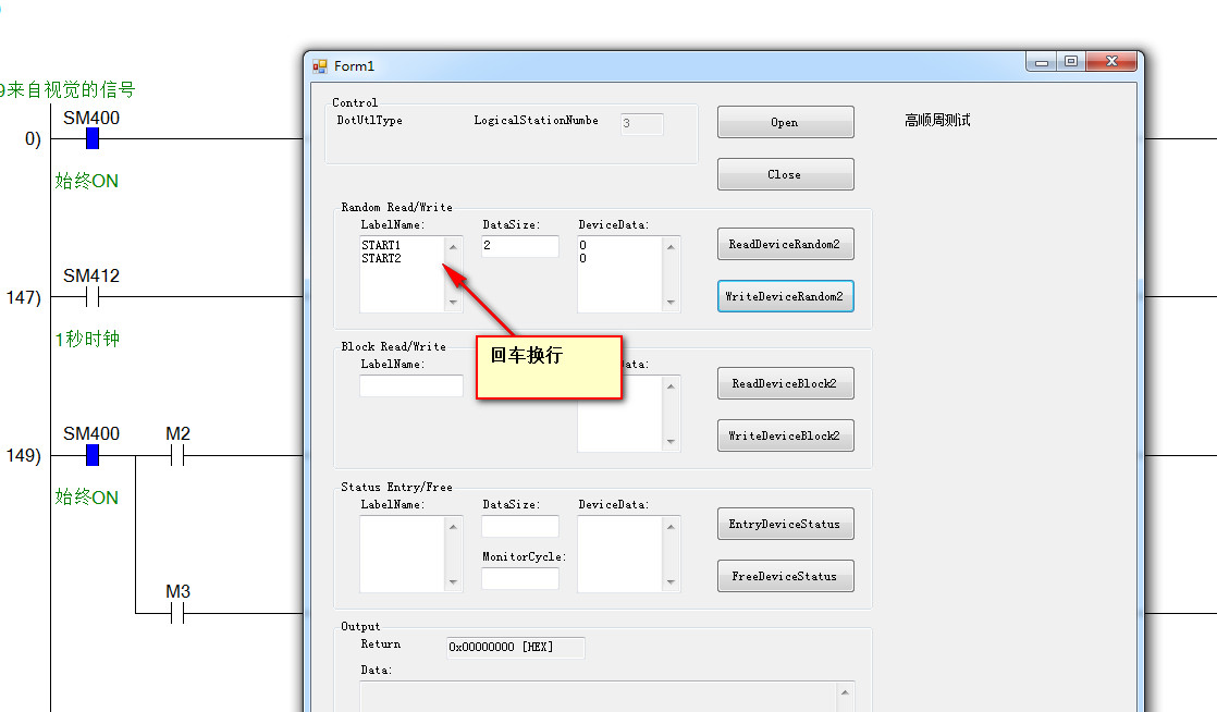

读取随机的标签

发表于: 2018-08-15 16:39
关于无法加载, 提示窗体创建时出错。 未能加载文件或程序集 DOtYtlTape
是因为 没有勾选:App.config-编译-首选32位
这个必须勾选。
默认也是勾选的
