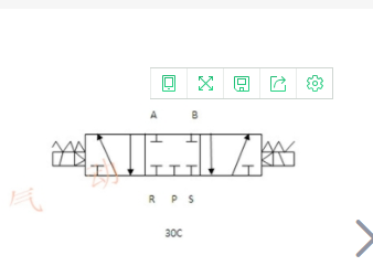

各位大佬,气缸上装了三个感应器,双线圈电磁阀控制怎么实现能在任意感应位置停止呀,急求方法............................使用的三菱PLC编程,最好能提供程序样例,感谢啦

這有兩個問題
第一汽缸不要垂直安裝
第二選擇5口2位閥不給電時為雙邊給氣
你沒電時就會停下來喽
但不保證能停在想要位置
試試看吧

用三位五通的阀,但中间停下来的位置无法保证停在哪里,除非机械结构上做辅助定位。
感应到中间位置的那个感应就停能不能做到

想要相对误差不大的停在中间,最好是加先导阀和刹车,不然是停不准的。
感应到中间位置停,停一下要能继续到下一个位置

用中间停止的电磁阀,左边得电,左行,失电停止,右边得电右行,失电停止,气管不要漏气,油路的换向阀用的就是这种双头电磁阀,若精度不高是可以的。

要不然就像楼上说的加个先导阀电磁阀是中封的,这样也不能保证每次重复精度,这样的要求最好是选择电缸

气缸要带磁环的,电磁阀要选保压型。可以在三个位置停,但精准度不好,要精度的选伺服缸。
