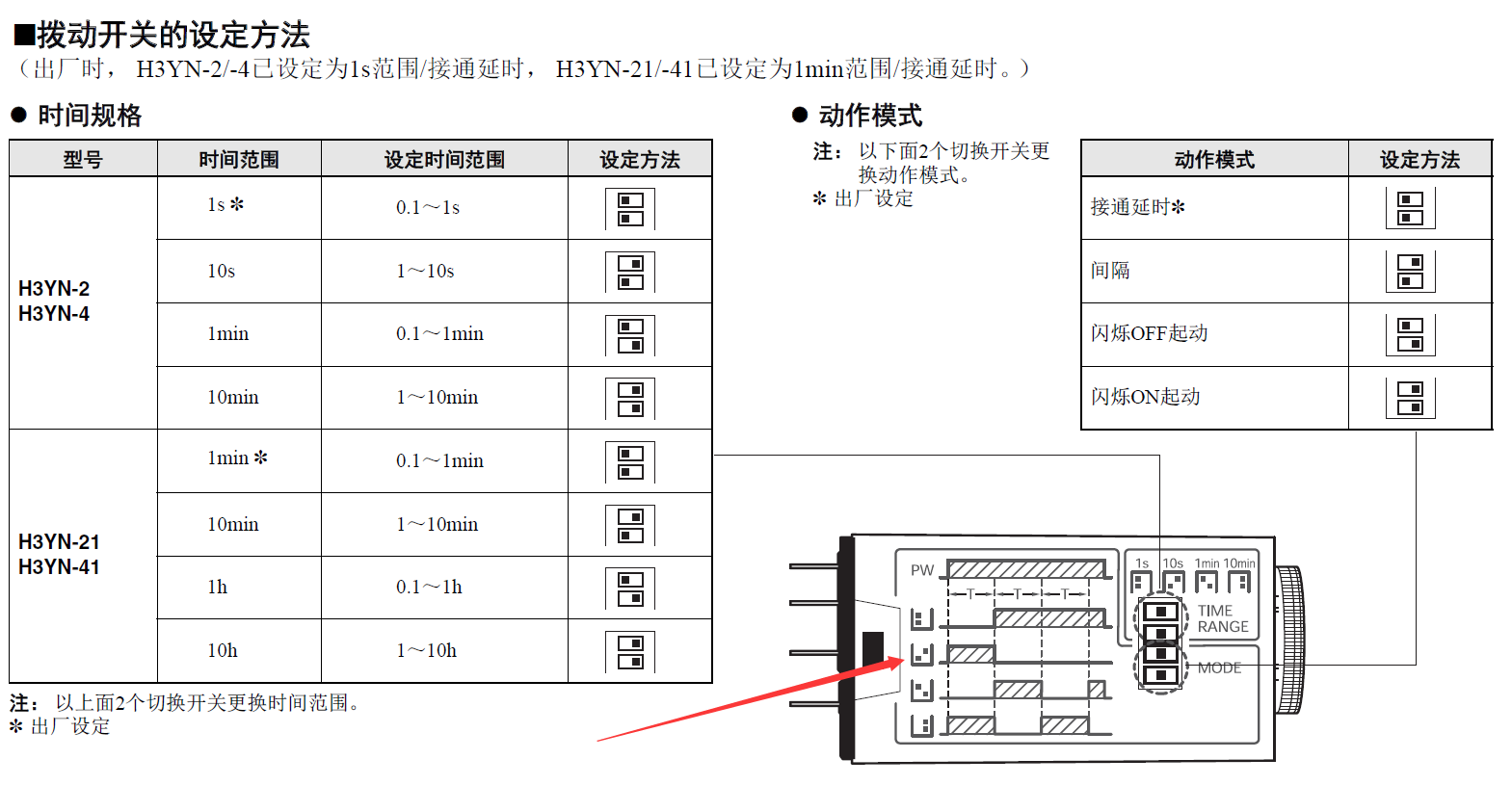

1楼  发表于: 2021-11-03 19:07
看看就这一个时间继电器应该可以满足你的要求!!

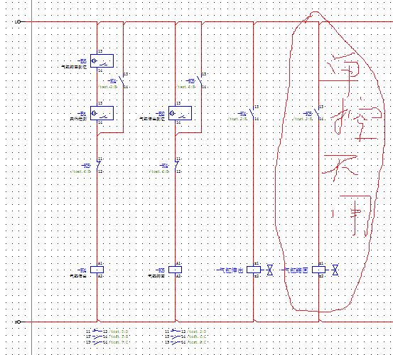

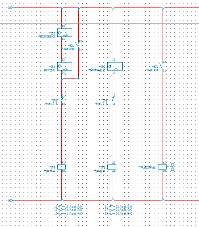

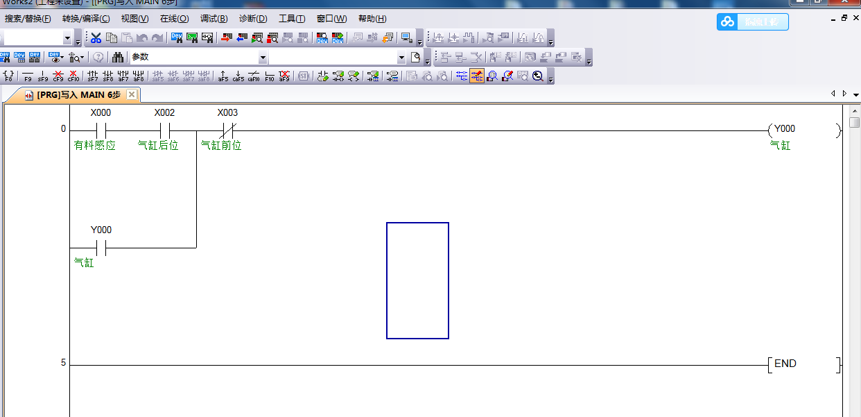

3楼  发表于: 2021-11-04 10:07
2楼逻辑完美解决.
假设来料传感器是直流DC24V光电,高电平PNP输出
需要3个直流DC24V继电器:
  气缸出到位带动X003前位继电器
  气缸回到位带动X002后位继电器
  Y000继电器带动气缸电磁阀

9楼  发表于: 2021-11-04 14:31
引用第6楼行车不规范于2021-11-04 11:13发表的  :
看你喜欢怎么做
发现有bug

10楼  发表于: 2021-11-06 10:57
点动+自锁,气缸后位信号和气缸启动信号串在一起,气缸在后位且来料传感器有信号,气缸推出;气缸到位自锁线路断开,气缸退回

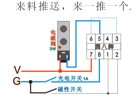

11楼  发表于: 2021-11-06 11:56
好家伙,不会抢我的客户了吧....
看实物图吧:
