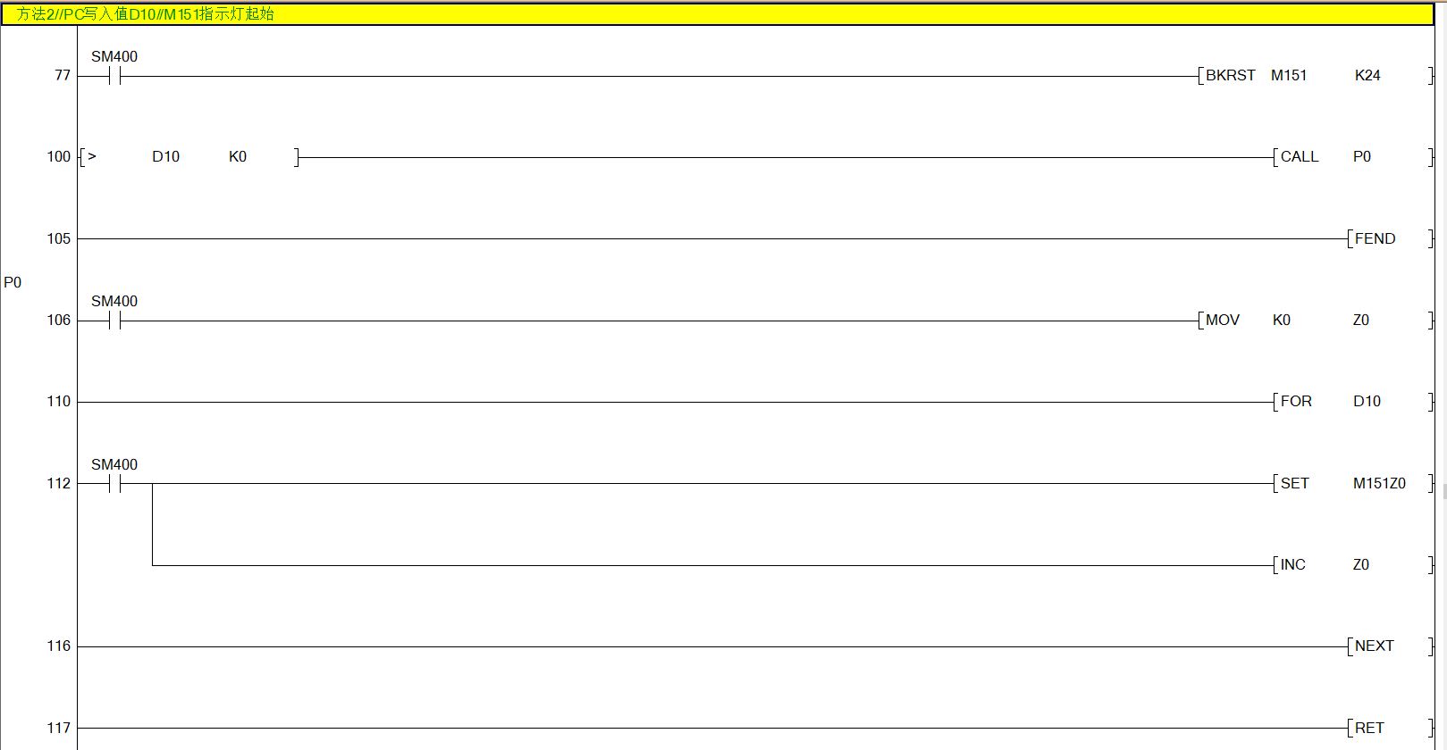

绞尽脑汁,这个程序没有简单的办法写哎。各位大佬帮忙看一看

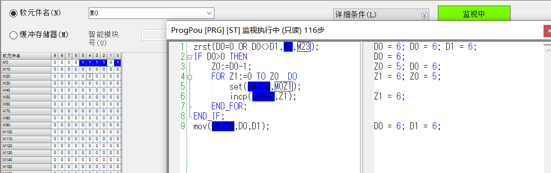

这样可以不?
apei2014
工控的世界,我不懂
1209 个
1883 点
84177 分
在线时间: 556(小时)
2016-08-15
2026-05-08
查看apei2014的
39楼
发表于: 2022-05-18 15:25

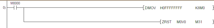

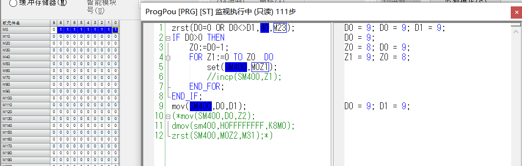

为啥我这个程序,M1都不会亮,其它正常呢

40楼
发表于: 2022-05-18 15:47
自加一指令去掉,就正常了
谢谢山东济宁的耳机兄弟
