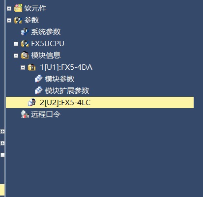

三菱5u模拟量模块4LC与4DA配合用法,再温控表,有高手使用过吗?
能提供一下配置办法与程序吗

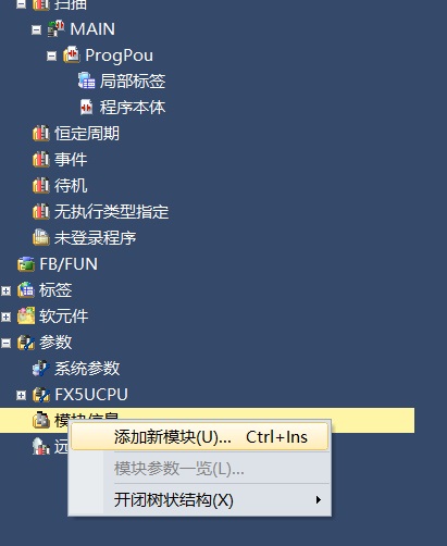

右击,添加模块
选择模拟输出和温度调节,找到4DA和4LC
一通参数设置
最后记得点应用

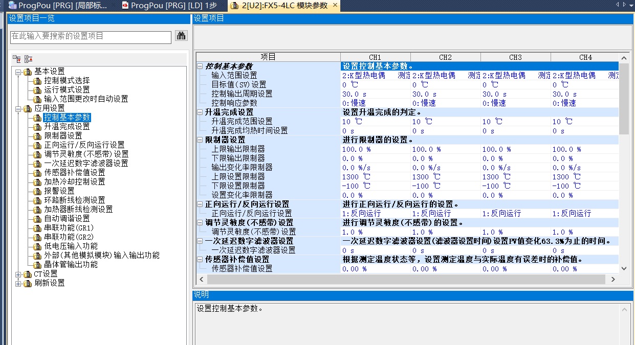

感谢站长,请问这个要写程序吗?应该不用吧!就好像5u内置模拟量一样,拿SD6020去读取温控表的温度就行了?

缓冲寄存器402 602 802 1002对应的是什么?没人知道吗?

1通道读取对应温度是U1\ G402 以此类推,看手册
