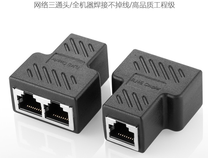

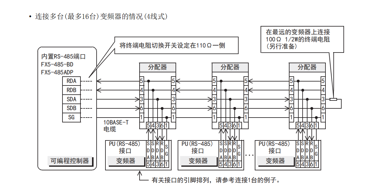

三菱FX5U+变频器D700,准备走485总线通讯;
背景:变频器通讯口(PU)是个网口;说明书上用一个分配器,淘宝没找到所谓的分配器;
问题:1、市面上的485集线器能否代替这个分配器;
2、有没有大神做过这种控制,如何让变频器进行手拉手接线;

干扰小、连接距离不超过50m的情况下,用这种三通就可以了

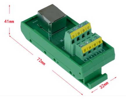

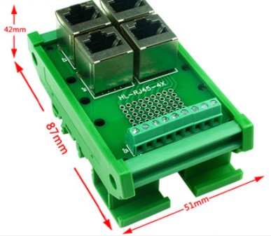

或者用这种转接板

谢谢,谢谢。您用过效果怎样?
引用第1楼zhangqi_1234于2021-10-21 20:45发表的 :

不用那么复杂!实践证明PLC--485的4个接头,外接到端子排,变频器各用网线并接到端子排上,变频器不要超过6台,直连没事,不用理会中端电阻;若超过6台要加485通讯中继。
经过实操验证,这个网络三通是不可行的。只有一个通道可以正常通讯,无法实现多台通讯
