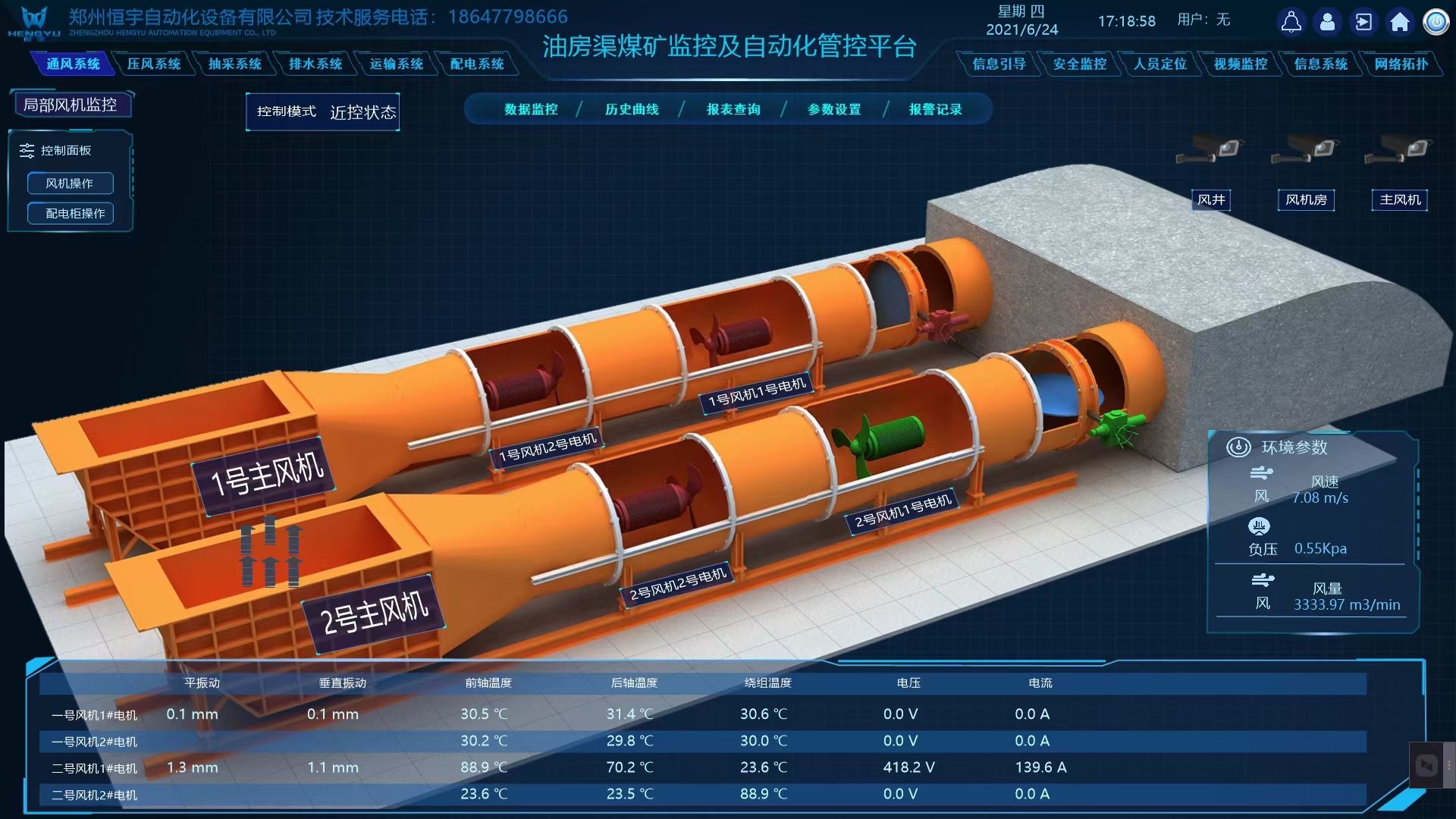

         很多人问我,如何让自己做的界面富有三维立体效果,或者能设备旋转/运动,或者能让管路介质流动起来? 随着科技的进步,大家越来越不满足于现在的平面化的布局和设计,利用有限的图形控件和线条和文字来,或者网上下载一个贴图来实现了,而是向着更有科技感,更有立体感的效果迸发。 而要实现这些要求,也不难。
         我是2015年有幸步入工控领域的,经过6年的摸索和学习,也稍微掌握了国内的一些工控软件的动向。这里就根据国内的情况,解答一下这个问题。 我做过的一些案例,以前的帖子上发过,以前主要是跟大家分享案例效果。现在跟大家分享要实现这种效果的几种可选方案。

        1.方案1--永恒经典的组态王/力控/wincc/ifix等
 组态王/力控/wincc/ifix这些是非常经典的软件,他们的特点是网上教程多,用户多。从本文标题的角度来出发分析,这些软件都是一样的,有区别的地方是有的支持png图有的不支持png图。 如果你在使用这类软件,你想做出好看的3d效果画面。步骤很简单。
    一个画面分三块东西。
         1)背景框架
     请看例图,除去图中大面积蓝色模糊的内容,剩下的内容就是它的背景图。这个背景底图决定了这个界面的第一感觉,也决定了用户是否会看第二眼。这块工作,可以百度寻找合适的图片也可以找专业的平设计美工来完成。
      2) 图案元素
        比如按钮图片、数据底图元素 这些图案,最好是单个的图片,而且png格式最好,因为要实现放入到任何一个场景中都能融入到里面。既然要能支持png图,所以选好一个能支持png图的组态软件很重要。 导入这些图案之后,你可以在图片的上方放置文字和数据,只要你觉得好看,什么都可以。这种做法,能将画面的所有数据进行划分,哪些是A设备的,哪些是B设备的,一清二楚。
  3)主产品效果图
         这是一个比较核心的内容,也就是界面中居中的这块区域。既然底图和图案元素都上了档次,中间这块区域是主角,自然不能太差。如果是网上找几个图贴一下,用线条连一下,就有点不伦不类了。 以上图为例,虽然只有2个空压机和罐子,但将物体进行建模之后,就立马有了立体感。这样的图片放在中间,才称得上大气、漂亮。 以上的方法均为使用经典的组态软件,导入绘制好的图片,即可实现3d立体效果。
        使用经典的组态软件,如何来设计好看的界面和漂亮的按钮。我也做过这块教程。有兴趣请请看。
