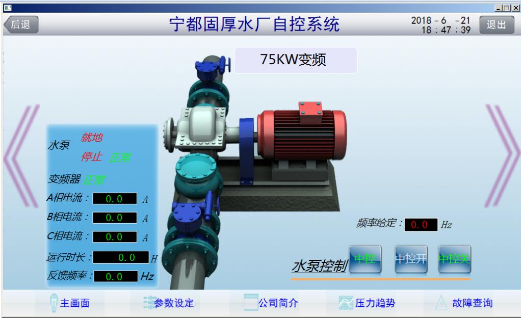

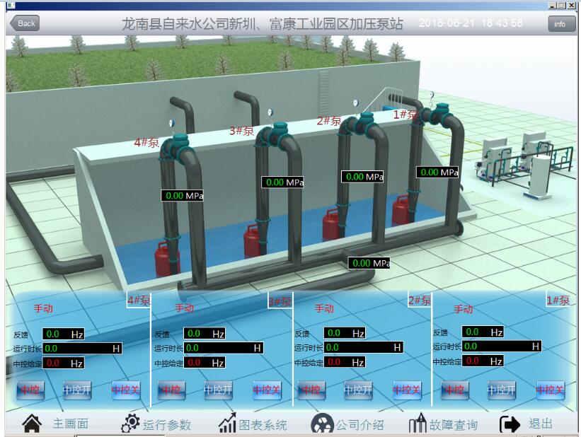

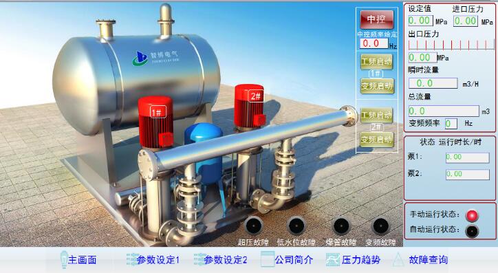

没想到图片不能插入到内容中。那就做附件上传吧。
本人兴趣使然,看厌了单调的组态界面,自创新颖的三维效果图界面,做过的 项目都得到了业主的认可。
顺便来分享下这些界面的经验啦。
整个过程简单说下。
基本功:3dmax三维建模,3dmax渲染技术,PS技术,各类软件的组态技术
过程:
1.根据工艺平面图,或者现场照片,将现场还原成三维模型。
2.渲染图片,出效果图,这个过程很麻烦, 要调光,调色,要多次渲染,很费时间。
3.PS加工处理,将需要控制的设备都截取出图片,最后都是图片形式导入组态软件的。要注意像素大小,不然后期来调整大小就很困难。
4.组态咯。
整个过程,如果把组态当做一件艺术品一样对待,相信就能做出美观的界面。
