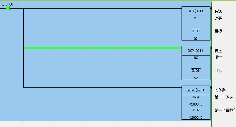

我用CP1H 和 CP1E 两种CPU都 试过!!!先清所有内存区,再传送全部,也多次切换到监视模式&运行模式!!! 下载后都 重新上电!!!
附件: TEST-CP1E-2.rar (4 K) 下载次数:4
附件: TEST-CP1H-2.rar (7 K) 下载次数:2

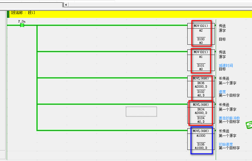

针对12楼你发的两个程序,模拟和实机验证结果判断P_On应该是没有边沿信号的.所以@MOV其实没有执行

    15楼  发表于: 2021-09-22 16:19
    顶楼的程序执行有问题,可能是PLC中程序和监控的程序不一致,所以计算结果不对。
    后面的程序应该是@用上升沿,所以这部分程序没执行。

    16楼  发表于: 2021-09-22 16:36
    P_ON是没有上升沿信号的,所以没有执行,@move是检测到上升沿的信号才执行一次,最后一个MOVL能执行时没有使用@MOVL, 你都使用MOV,MOVL 肯定没问题
