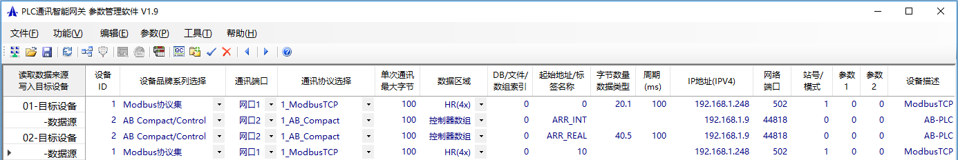

        IGT-DSER智能网关模块支持西门子、三菱、欧姆龙、AB等各种品牌的PLC之间通讯,同时也支持PLC与Modbus协议的工业机器人、智能仪表等设备通讯。网关有多个网口、串口,也可选择WIFI,4G无线通讯。无需编程开发,只须配置数据的起始地址和数量即可,支持热插拔,断电重启后自恢复运行,在实际的工程项目中应用方便。
        以下是罗克韦尔(AB)与ModbusTCP设备之间的通讯数据配置:
       上图有两个通讯任务:
       01是AB的PLC数据写入到ModbusTCP设备,AB的PLC里面定义了名称为‘ARR_INT’的16为整形数组,将数组的前10个数据共20个字节写入到ModbusTCP设备的400001~400010。
       02是读取ModbusTCP设备的数据到AB的PLC,AB的PLC里面定义了名称为‘ARR_REAL’的32为浮点数数组,将ModbusTCP设备的400011~400030共20个寄存器40个字节读取到AB的浮点数数组的前10个寄存器。
       配置完成上述数据交互任务 后下载到网关。重启网关之后,网关根据任务条目,连接 2 台 PLC 设备,建立 2 个线程循环运行。
       相关资料下载: 设备之间通讯案例.rar (3788 K) 下载次数:572

    三菱、西门子的都能支持吗?

            IGT-DSER支持三菱、西门子的PLC,内置了以下驱动:
            ◆ FX:  三菱FX系列PLC                                        ◆ QL:  三菱Q/L/R系列PLC
            ◆ AS:  三菱A系列PLC                                          ◆ OM:  欧姆龙全系列PLC
            ◆ S72S:  西门子S7-200/Smart系列PLC              ◆ S734:  西门子S7-300/400系列PLC
            ◆ S71K:  西门子S7-1200/1500系列PLC              ◆ MBS:  施耐德等Modbus兼容PLC
            ◆ DVP:  台达、信捷PLC                                      ◆ NAIS:  松下全系列PLC
            ◆ KVS:  基恩士全系列PLC                                   ◆ FTK:  永宏全系列PLC
            ◆ MSK:  LS/LG全系列PLC                                   ◆ KOY:  光洋全系列PLC
            ◆ ABM:  AB MicroLogix系列PLC                          ◆ ABC: AB Compact/Control系列PLC
            ◆ INO:  汇川全系列PLC                                       ◆ GE: GE PAC/PLC系统

    机器人是OPC-UA的服务端,IGT-DSER智能网关模块支持吗?
    可以的,具体可看这篇文章:https://blog.csdn.net/IGT_DSER/article/details/123363307?spm=1001.2014.3001.5502
