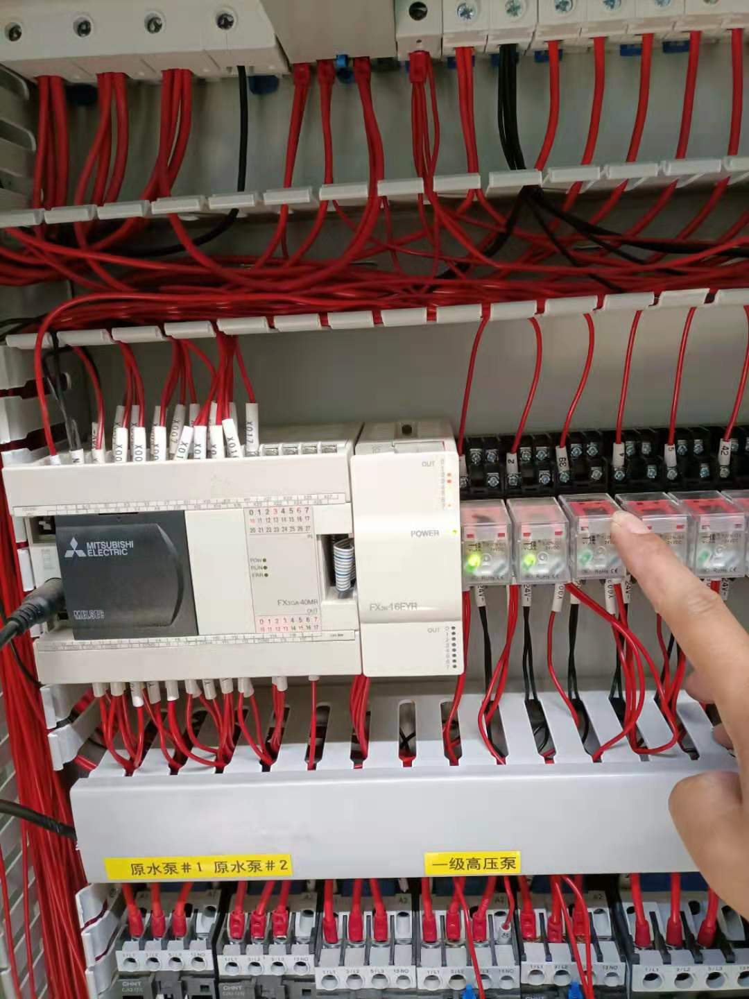

三菱FX3GA-40MR, 输出点位Y002指示灯显示有输出,但是实际电压没有输出

Y002这个输出点位,人机界面上显示有输出, PLC上的指示灯也亮了,但是测量输出点的电压没有输出,中间继电器也没有输出。 是不是这个点位坏了,请大神指教。

发表于: 2021-07-28 15:02
应该是点坏了,换个闲置点位测试一下就知道了

发表于: 2021-07-28 20:34
更换点位就行了

发表于: 2021-07-29 11:24
应该就是点坏了,或者线路断了

发表于: 2021-07-29 13:00
输出点的继电器可能坏了

发表于: 2021-07-29 14:05
是不是继电器座子坏了,我就遇到过。

发表于: 2021-07-30 11:07
谢谢给位大神指点,厂家给换了个PLC就好了。
