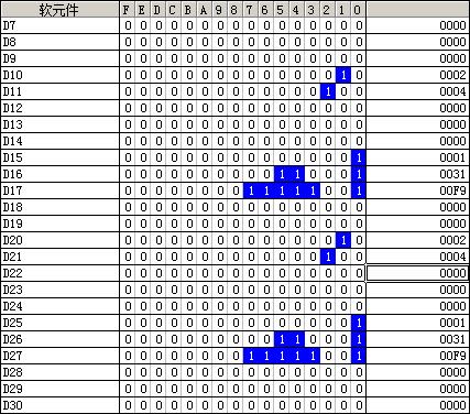

9600 8 1 n  FX2N--FX2N-485-BD----H0C81
RDA短接SDA--A      RDB短接SDB--B
CRC校验正确           RS D10 K8 D20 K10
串口调试软件:
发:02  04  00  00   00  01  31  F9
回:02  04  02  0B  8E  7A  64

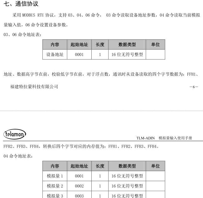

    M8161設定了沒有?看你截圖的手冊圖片地址是從0001開始的,沒看到你發送的0000的地址,是沒有這個地址還是只是沒有貼出來而已。
  • 下载积分:+1(zxd114) 8161已设定,00 00 通过 ..

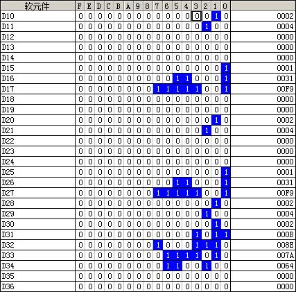

    结束寄存器地址变了

    引用第3楼zxd114于2021-07-02 20:39发表的  :
    [attachments=257041]
    结束寄存器地址变了
    http://www.ymmfa.com/job-gkaction-download-pid-tpc-tid-1666109-aid-231995.html
    以上链接为我发表的例子,里面有说的
    从你贴图看D28后就是正确读出数;D20-D27是返回码,跟发送相同,这是FX2N通病,FX3U485BD就没有了
